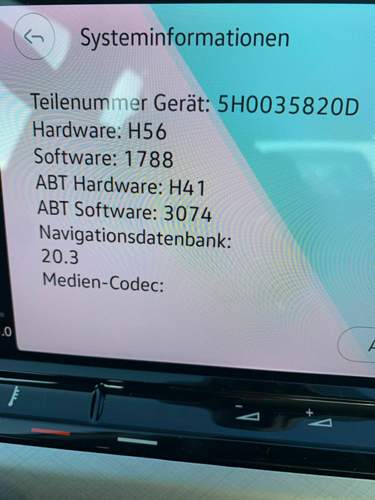

@Schneckmeier schrieb am 16. Januar 2021 um 10:02:50 Uhr:
Ich habe das mal auf dem DM 1788 getstet, siehe Bild...
Bei mir hat es nicht funktioniert.

@kes83 schrieb am 16. Januar 2021 um 11:17:46 Uhr:
Habe auch DM 1788.
Hast du auch den Schalter gesetzt in den Einstellungen der Navi/Kartenansicht am MIB dass die Karte im AID angezeigt wird?
Wo genau ist dieser Schalter ?
Ist das ein GTE? Frage wegen NM Anzeige 😉
Der Schalter müsste da sein wo die 3 Streifen sind im Navibildschirm.

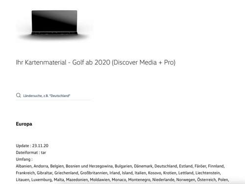

Nur mal als Tipp: Es gibt Mittlerweile schon die Navigationsdatenbank 20.11.
Insofern wäre es für Dich auch möglich die Kartendaten auf Nov. 2020 zu aktualisieren, wenn Du daran interessiert bist.
Müssen allerdings am Rechner runter geladen und auf einen USB - C Stick kopiert werden. Anschließend das Update im Fahrzeug einspielen.
Kartenupdate
