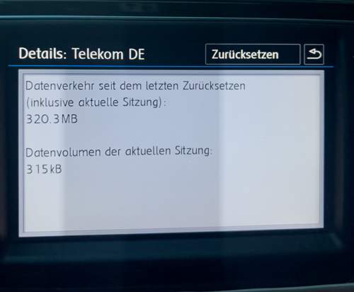

Kleiner Nachtrag, das hier hat mein Wagen innerhalb von drei Jahren an Datenvolumen verbraucht. In diesen drei Jahren bin ich dauerhaft mit Guide und Inform Plus, und ausschließlich mit VW Navigation gefahren. Das verwendete Datenvolumen für CarNet ist wirklich minimal. solange man nichts anderes mit dem Internet im Auto anstellen möchte, ist 2G meiner Meinung nach völlig ausreichend.
Edit: In diesen drei Jahren wurde der Wagen über 80.000 km bewegt.
Wenn der Verbrauch sich tatsächlich linear gleichmäßig auf die Strecke verteilt hat, vielleicht.
Nagelprobe wäre ein Testbetrieb des DP als WLAN Client am Smartphone, das zwangsweise auf 2G gedrosselt wird (ist zumindest bei Android ohne großen Aufwand möglich) quer durch die Funktionalität von WeConnect, vor allem online gestützte Navigation über lange Strecken.
Wie gesagt, den Datenzähler habe ich nie zurückgesetzt. Traffic Daten kommen sauber rein. Kann Ziele von der App an den Wagen senden. Werden sauber synchronisiert. Verkehrsmeldungen kommen sauber rein. Online Zielsuche funktioniert sauber, ohne lange Wartezeiten. Stau, die Umfahrung, Baustellen etc. sind immer aktuell. Tankstelle suche mit den aktuellen Preisen geht auch wunderbar. Hatte bisher keine Probleme.
