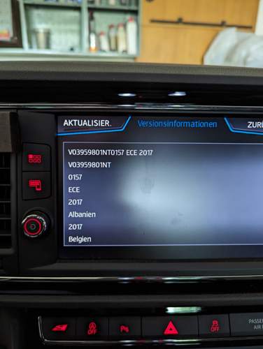

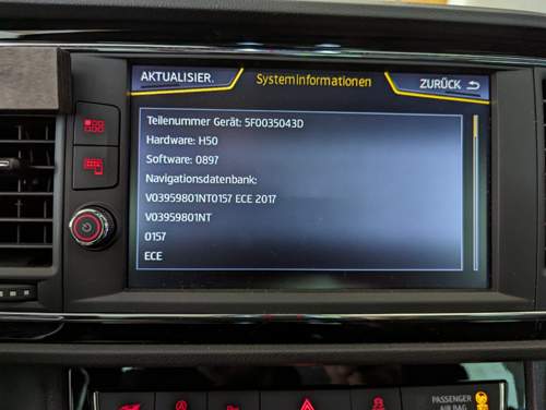

Ich habe gestern versucht das Kartenmaterial meines Leons von 2018 mit Hilfe der Karten von hier https://www.seat.de/kontakt/downloads/map-updates/leon.html und der Anleitung https://www.seat.de/.../...u-dein-navigationssystem-aktualisierst.html zu aktualisieren.
Ich habe die Datei heruntergeladen und dann entzippt und auf die SD-Karte überspielt. Das hat auch eigentlich alles geklappt, also im Verzeichnis der SD-Karte gab es dann den Ordner "maps", der direkt aus der zip-Datei kam.
Nachdem ich die SD-Karte im Auto eingesteckt habe, kam der Hinweis, dass die Karte die Navigationsdatenbank enthält, aber dann kam nur noch die Anzeige, dass keine Navigationsdatenbank verfügbar ist.
Dauert es eventuell eine gewisse Zeit bis das Auto die Daten auf der SD-Karte eingelesen hat oder ist beim Update oder mit der SD-Karte etwas kaputt?
Dankeschön

Version Navigation vor Update

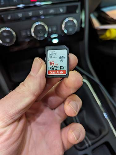

Moini, gibt es auch eine Möglichkeit, das Navi ohne 6P0 auf die oben genannte Art und Weise zu updaten? wollte ungern zu Seat und über 300 Geld dafür bezahlen.
So wie es aussieht, hab ich nicht mal eine originale Karte drin 😮
Lieben Dank 🙂

@ixtra2 schrieb am 11. Mai 2022 um 19:20:11 Uhr:
Ich fange mit den Fragen mal von hinten an.
1.
Das Navi akzeptiert nur SD-Karten mit VAG-konformer Card-ID. Hier wird der vordere Bereich der 16-stelligen CID geprüft. Dabei ist es unerheblich, ob es eine 16GB-Karte od. 32GB-Karte ist.
Du kannst auch für sehr teures Geld bei SEAT eine kaufen oder über Ebay irgendwelche Fälschungen.
Die CID selber ändern erfordert entsprechende Hardware und Wissen.
Ich verwende seit über einem Jahr eine 32GB-Karte über AliEx**** (OEM/ODM Card Change CID).
Hat damals ca. 11 Euro inkl. Versand gekostet und war nach 10 Tagen da.
Bei Kauf CID => 0941504d494253540219e006d6011801 <= angeben.
2.
Du hast voraussichtlich kein od. abgelaufendes Mapcare (FEC/SWaP Code Freigaben). Neben der der CID werden auch die max. zulässigen Versionsfreigabe mit der verwendeten Kartenversion verglichen.
Das passiert über die Datei: maps\EEC\EEC_WLD\OVERALL.NDS
Lösung: Neue Maps auf SD-Karte - die OVERALL.NDS mit der alten gesicherten Orginaldatei überschreiben. Schon wird bei der FEC/SWaP-Prüfung eine zulässige Version vorgegaukelt.
Auf dem aktuellen VW-Server ist schon die nächste Version 1910 hinterlegt, jedoch noch nicht veröffentlich.
Ganz Europa (größer 16GB):
https://navigation-maps.volkswagen.com/vw-maps/DiscoverMedia2_EU-AS_1910_V16.7z
Europa 3:
https://navigation-maps.volkswagen.com/vw-maps/DiscoverMedia2_EU3_1910_V16.7z
Würde das auch bei meinem Navi funktionieren? wo bekomme ich die CID her ? oder ist die, die Du genannt hattest, die für Seat?
Die CID ist auf deiner SD Karte.!!
@Merlin-9999 schrieb am 6. Mai 2024 um 00:50:33 Uhr:
Hi, danke für Deine Rückmeldung. Weißt Du wie man den ausliest?
@Maverick91 schrieb am 6. Mai 2024 um 06:03:21 Uhr:
Nochmal, du hast ein Navi Plus.
Das war hier im Thread ist, gilt nicht für dich.
