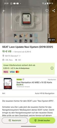

Moin, hatte hier ein Angebot gefunde und gestern mit dem Verkäufer geschrieben. Er sagte, er hätte das selbe Navi wie ich und das die Karte funktionieren müsste. Mein Kfz-Meister von Audi sagte, dass ich jetzt z.B. zum Händler müsste, nen Key kaufen und der wird dann in dem Tester, der mit meinem Auto verbunden ist, eingetippt um die Karten/Update freizuschalten oder man benötigt das Steuergerät, wo die Karten drauf aktiviert wurden.
Wie Du in einem vorher angehängten Bild von mir siehst, habe ich nicht mal eine originale Karte drin.
Könnte ich diese originale aus der Annice kaufen, bei mir reinpacken und so wie Du schreibst, ebenfalls freischalten ?

Was du gekauft hast ist zwar auch eine aber um 15 Euro war die doch gebraucht, oder?
@itasuomessa schrieb am 7. Mai 2024 um 07:24:34 Uhr:
@Maverick91 Was ist mit deiner Originalkarte?
Öhm ich hatte den Wagen letztes Jahr im September gekauft und da war die Karte schon drin
Und den Screenshot den ich gestern reingestellt hatte, da hatte ich mit einem auf Ebay Kleinanzeigen geschrieben, der sie verkaufen wollte
