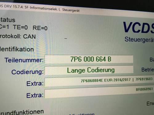

V10 karten sind heute gekommen ; melden sich als 2016/17er
update in 1:30 durch
FW hatte ich in dem falle noch "alt" gelesen; laufen aber eh ab 6xx SW stand ohne Probleme
Img-3760
Img-3761
Img-3762
