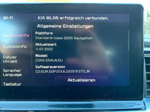

Ich fahre den Ceed SW 1.4L BJ 2018 mit großen Display & wollte fragen ob ich auch via USB diese Updates einspielen kann?
Habe mir jetzt den Navigation Updater heruntergeladen und installiert. Sehe bei der Fahrzeugauswahl Ceed nur My17 oder My19 und ich habe aber My18 gen5. Ich lade jetzt mal die für MY19 in der Hoffnung das es die richtige ist.
Wie lange dauert idR. das einspielen, reicht es aus die Zündung an zu lassen oder muss der Motor bei der Installation laufen?

Dazu (zum Selbstupdaten per USB) gibt es die Updates doch...
Wenn es nicht die richtige Version ist "schimpft" das Auto sowieso, dass es nicht passt. - Man kann also quasi gar nicht das falsche erwischen.
Ansonsten: Jo, USB-Stick rein und ab dafür. 😁
Man kann ja sonst aus dem System die genaue Modellnummer eben fotografieren und auch in dem Update-Tool eingeben, dann spuckt dir das Tool direkt die passende Version aus.
Gen5 = 8 Zoll Display. Das wird ja nicht als "das Große" bezeichnet... das wäre das Gen5W mit 10 Zoll ab MJ20. Das Gen5 hat keinen USB Anschluss, sondern SD Kartenslot.
Es ist ziemlich egal welches MJ du nimmst, hauptsache du wählst ein Modell mit Gen5
Zündung an lassen nehme ich mal an & wie lange dauert der Prozess?
@don_stephano schrieb am 19. Januar 2023 um 13:03:07 Uhr:
Bei mir, MY17, ca 15min
Hat alles prima funktioniert.
25 Minuten hat es angedauert & 5 reboots.
