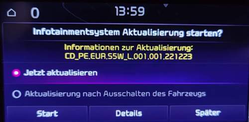

Da das bei mir jetzt schon zum zweiten Mal in Folge so ist: Könnt Ihr den zweiten Eintrag auswählen beim Update und den Vorgang nach Schließen des Fahrzeugs starten? Bei mir ist der zweite Eintrag grau und nicht anwählbar. Ich muss den ersten Eintrag nehmen. Und dann kann ich das Fahrzeug nicht abschließen. Zum Glück steh ich in einer Garage, sonst könnte ich nicht einfach weg gehen und eine Stunde später wieder kommen.
Screenshot-2023-01-15

Ich konnte das diesmal auch nicht auswählen, hatte aber auch die Zündung garnicht an (Start Knopf nur ein Mal gedrückt) 😁
Wieso kannst du dein Fahrzeug nach dem Starten des Updates nicht absperren? Update starten, Zündung aus, aussteigen, zusperren, fertig. Läuft trotzdem weiter.
Ok, dann probier ich nächstes Mal mit den Zündungs-Zuständen ein wenig rum...vielleicht war ich im Falschen.
Keine Ahnung, weshalb ich das Fahrzeug nicht absperren konnte. Es kam eine Meldung im Display, dass der Schlüssel nicht im Fahrzeug ist...aber das ist ja meistens so, wenn man von außen absperren will 😛 Vielleicht auch der falsche Zündungs-Zustand? Werd ich beim nächsten Mal drauf achten.
die Zündung musss an sonst bleibt der Punkt grau.
Bei Zündung aus, geht das Radio doch mit aus........und bei Einschalten öhne Zündung geht das automatisch nach einem Hinweis nach 2 min. aus.

Nein, das Radio geht nicht aus wenn das Update läuft.
