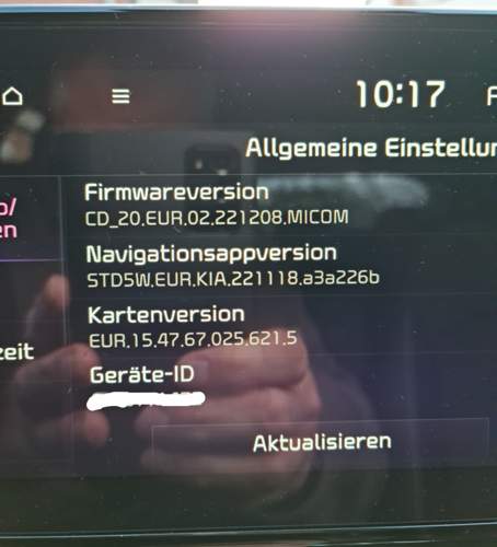

am Kartenstand hat sich nichts geändert komischerweise.
alter Stand siehe Bild.
@LinkseD schrieb am 13. Januar 2023 um 09:29:05 Uhr:
Es gibt im aktuellen Update eigentlich keine nennenswerten Änderungen bzgl. Layout etc. Hier ging es hauptsächlich um Bugfixes und die Aktualisierung des Kartenstands.
@Sonic227,
in der aktuellsten SW-Version steht bei Firmwareversion aber CD...221223...
Ixch rede vom Kartenmaterial und nicht von der Firmware. Die stimmt ja.
Was du meinst ist der SW Stand und der passt auch mit 221223

@Koreander1610 Laut Kia ist das Kartenmaterial geändert worden und von LinkseD auch gesagt worden.
Aber bei mir hat sich der Stand nicht geändert.
Neu laut Kia 15.47.67.025.631.5 alt 15.47.67.025.621.5
@Koreander1610 schrieb am 13. Januar 2023 um 11:40:18 Uhr:
Wahrscheinlich hast du die Meldung gesehen die erscheint, wenn man nach dem Update den Stick zu früh raus hat. Das Teil muss einmal komplett starten, so lange muss der Stick noch drin bleiben. Wenn es das ist: Einfach nochmal den USB-Stick einstecken, Auto einschalten und warten... danach kann der Stick raus, und die Meldung kommt nicht mehr
Das Update lief über Nacht bei ausgeschaltetem
Motor, aber dann versuche ich es so. Danke!
@Sonic227 schrieb am 13. Januar 2023 um 11:42:29 Uhr:
Hast du das MY beachtet? Die 631.5 ist nur für ab MY22 und hat sich m.M.n. nicht geändert. Für MY20/21 ist die 621.5
Ich muss wieder ins bett.
Hab das übersehen.
Haben es überall angepasst nur bei den MY 20 nicht.
Also passt es.
Es wurde nichts angepasst. Die Map-Versionen haben sich nicht geändert. In der Version vom 29.11.22 war die Map Version für MY20/21 15.47.67.025.621.5 und für MY22/23 15.47.67.025.631.5
Daran hat sich nichts geändert. Die 631 statt 621 wird wahrscheinlich der Indikator für OTA-fähiges Material sein
