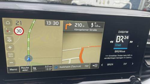

Du kannst das Bild nach rechts einklappen in dem du auf das Symbol mit den drei waagerechten Strichen+Pfeil rechts unter dem Bild tippst. Dann klappt das ein und zum aufklappen tippst du wieder auf das kleine Symbol.
Aber bei Annäherung an die nächste Abbiegung kommt das Bild wieder. Ich will es dauerhaft weghaben.
Das kann man nicht deaktivieren, und das ist auch gut so. Diese Einblendung finde ich sehr sinnvoll, besonders wenn es mehrspurig ist und man sich nicht auskennt. Und ansonsten stört es nicht, weil der aktuelle Kartenausschnitt zentriert bleibt. Wenn man sich eh auskennt, sollte man einfach ohne Routenführung fahren, dann kommen auch keine Einblendungen
Ich war heute mal wieder unterwegs und habe einmal intensiv auf dieses Fenster geachtet.
Das ganze ist eine Weiterentwicklung des Fahrspurassistenten (nicht verwechseln mit Spurhalteassistent). Dieser war bis Anfang letzten Jahres nur aktiv wenn es an Kreuzungen oder Abfahrten mehrere Spuren gab und hat dir deine zu nutzenden Spuren markiert. Jetzt kommt dieser generell bei allen Abbiegungen um dich rechtzeitig darauf durch die laufende Entfernungsangabe vorzubereiten.
Ich finde das gar nicht so schlimm und auf fremden Straßen zudem hilfreich. Ich habe das Update vom letzten Juni drauf und danach ist mir die Änderung aufgefallen.
