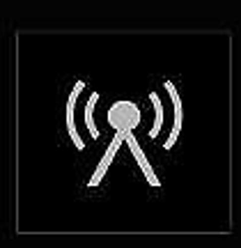

Aber das Radio war STUMM. Ich konnte die Sender sehen, auswählen und auch die Lautstärke ändern, aber die Lautsprecher blieben stumm. Versuchte in den Einstellungen das Problem zu finden und zu lösen. Fand aber nichts.
Mir fiel dann auf dass auf dem Bildschirm für den jeweiligen Sender das Empfangssymbol/Antennensymbol durchgestrichen war. Habe dann auf das Symbol geklickt, Ein neues Symbol tauchte auf. Wieder darauf geklickt und siehe da das Radio funktionierte wieder. Begreifen tue ich das zwar nicht aber Hauptsache das Radio geht wieder.
Das Radio Symbol
