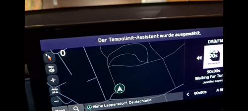

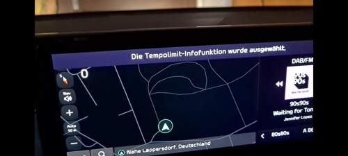

Er schaltet über die Mute-Taste zwischen Info (nur Anzeige) und Assistent (also Gebimmel und Generve) des Geschwindigkeitswarners hin und her. Das wird am Bildschirm angezeigt. Siehe Fotos.
Weitere Assistenten werden davon nicht berührt bzw. beeinflusst.
