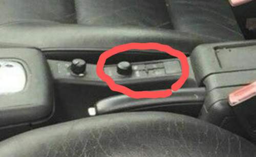

Moin,

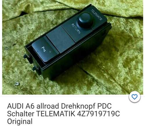

bei mir ist der Navi-Telematik Knopf defekt (keine funktion).
Kann ich auch dies nehmen:
Navi Schalter ?
von aussehen ist es ja gleich mit meinen kaputten. Der Verkäufer meint daß es nur für A3 ist.
was meint Ihr?

Ich habe wieder was gefunden was mir Kopfschmerzen bereitet. Zu meinem Auto : Audi A6 4B2 C5, leider kein Handbuch oder ähnliches vorhanden.
Ich habe heute herausgefunden das es für mein Loch neben der Handbremse ein Bauteil gibt. Das wird dieser Navi Schalter sein.
Ich habe die Teilenummern verglichen und weiß einfach nicht welcher der richtige sein könnte.
Ich habe ein 1Din Radioschacht und dort soll bald wieder ein Concert 2 rein weil Original ein solches verbaut gewesen ist. Jetzt stelle ich mir zuerst die Frage ,wie soll das mit einem Navi funktionieren ? Ohne Bildschirm ? Kann man Routen über das concert 2 eingeben ? "Muss ja als einzige eingabequelle" .
Dann kann eventuell direkt ein 2. Problem mit dieser Einheit zusammenhängen. Ich habe hinten PDC Sensoren verbaut und wenn ich das Auto starten und auf R stelle ,piept das Auto 3-4 sekunden wie Sau als ob ich 1cm an einer Wand stehen würde. Hört dann auf obwohl ich weiter in R stehe und das bei jedem mal wenn ich auf R stelle. Ich dachte und gehe davon aus das die PDC Sensoren defekt sind aber habe hier gerade gelesen das es Einheiten mit Rückfahrsensoren gibt ? Kann das zusammenhängen das wenn ich mir so eine Einheit hole auch die PDC Sensoren wieder ordnungsgemäß funktionieren ?

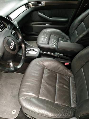

Das erste Bild zeigt meinen Innenraum und das 2. besagtes Bauteil was bei mir fehlt.

Das beste was ich gefunden habe ist unter der Teilenummer: 4Z7 919 719 folgendes Bauteil wo ich der Meinung bin das könnte meine Lösung sein ?
4z7 919 719
Es gibt ein „kleines“ Navi mit eben diesem Bedienschalter. Die Anzeige ist dann im FIS (Display zwischen Tacho und Drehzahl).
War Zusatzausstattung, also nicht in jedem drin, genauso wie nicht jeder 4B auch das große FIS hat.
Die PDC Sensoren können defekt sein, kann aber auch wieder Stg sein. Also Fehler auslesen.

Hinten links im Kofferraum ist ein CD-Wechsler verbaut und kann sonst nichts weiter in dem Fach entdecken.
Mein Kofferraum ist glatt wie ein Babypopo und habe lediglich eine Radioantenne auf dem linken Kotflügel.
Wir mussten alle ein bisschen raten was bei mir überhaupt verbaut gewesen ist da ich bei Kauf in ein Loch gucken musste.
Jetzt kommen wir der Sache langsam näher das ein Concert 2 verbaut gewesen ist und habe gestern erst erfahren das es für mein Loch neben der Handbremse ein Bauteil gibt. Da suche ich gerade das richte heraus um einschätzen zu können, kaufen und haben oder wie dome_alp geschrieben hat eventuell einen Getränkehalter einbauen. Final gesagt das Loch soll weg neben der Handbremse. Darüber die Bedieneinheit für die Einstellung der Seitenspiegel ist super intakt. Für das Fach darunter habe ich schon 4-5 verschiedene gefunden aber was da das richtige ist ist die Frage des Abends.
@BigMan8000 schrieb am 22. August 2021 um 13:55:33 Uhr:
Wenn ich kein Navi habe worauf es glaube ich gerade hinausläuft da ich keine Antenne auf dem Kofferraum deckel habe finde ich dieses Einheit bisher noch am sinnvollsten.
