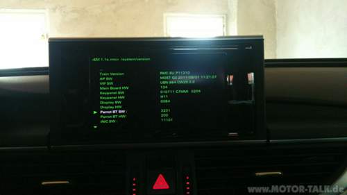

Ich habe ein NAVi nachgerüstet, das oben beschriebene Steuergerät bei ebay erstanden, eingebaut und bei freundlichen den Componentenschutz entfernen lassen.
Nun hab ich folgendes im fehlerspeicher:
Adresse 5F: Informationselek. I Labeldatei: Keine
Steuergerät-Teilenummer: 4G0 035 192 F HW: 4G0 035 192 D
Bauteil und/oder Version: RMC Nav Plus H50 0757
Codierung: 0100000101D5DB47462B060301010000010000
Betriebsnummer: WSC 06745 128 28888
VCID: 2547B6792C3FBD36C81-8070
5 Fehlercodes gefunden:
03623 - Freischaltcode fehlerhaft

ich denke es wird daran liegen dass die Seriennummer der Unit auf A7 geprägt ist bzw in IN so hinterlegt ist. Da Audi das aber nicht haben will dass umgerüstet wird, wird es schwierig das zum laufen zubekommen. Eventuell könnte man die Unit auf A6 flashen. Dazu kann aber Scotty18 oder 4F Devil oder KBAnkett mehr dazu sagen. Offiziell wird da aber nix gehen....
danke erstmal für die antwort. Woran hast du gesehn das es vom A7 ist? naja ich mein radio und media spielt es ja problemlos ab. ein paar sachen sind dort codiert die ich nicht habe wie ACC und standheizung, weiß jemand wie man die raus codiert?
dachte ich hätte hier wo gelesen "vom A7"...mein Fehler
Also ich würde es zuerst mal sauber auf dein Fzg codieren von der Aussatttung her. Der SVM Fehler sollte sich auch löschen lassen, schau dazu im 517_8 Update Thread.
die ausstattung im grünnen menü anpassen an das was er tatsächlich hat.
dachte das RMC hat kein Green Menue?
Jap genau das ist das Problem. RMC Navi LOW hat zwar ein green menue aber da kann ich nichts einstellen. 5F Anpassung kanal 5 auf 1 setzen.
20140902-120714-android
na dann erst mal sauber auf das Fzg codieren lassen. so wie ich das verstehe hast es nur eingebaut und sonst nix gemacht, oder?
Ich habe es nur mit der codierung vom alten radio plus steuergerät probiert, acc und standheizung bleiben trotzdem. Wie gesagt ist das Navi Low da gibt es keine infos von vcds über das steuergerät welchen byte ich da raus nehmen soll. wie ist das bei navi plus? habe gesehn es ähnelt sich mit den anpassungen. den fehler mit dem softwaremanagement hab ich auch weg bekommen.
