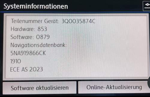

Hallo zusammen, ich bin jetzt komplett verwirrt!
Mit den hier genannten Tricks habe ich die Navi-Daten auf eine 16GB SD-Karte bekommen.
Diese wird auch auf dem Navi erkannt.
Führe ich jedoch eine Aktualisierung aus, wird angezeigt dass keine Daten zur Aktualisierung vorhanden sind.
Jedoch scheint es, dass das Gerät das Update doch irgendwie ausgeführt hat.
-> Siehe Foto der Version
Ist das jetzt die aktuelle Version? Oder gibt es noch eine neuere? Eigentlich hätte ich eine längere Installationszeit erwartet…diese habe ich augenscheinlich zumindest nicht gesehen.
Ist mein Gerät jetzt aktuell?
A8152622-84cc-43b9-b80d-f34c926cfa77
Alles gut, ich habe das gleiche Modell.
HW: 3Q0 035 864 C
Bauteil: MU-S-N-ER 851 0879
Hast die aktuellste Firmware auf der Unit und auch die aktuellsten Karten. Alles super.
Bezüglich Installationszeit:
Die gibt es nicht, weil deine Kartendaten nicht kopiert oder entpackt werden. Dein Navi arbeitet direkt mit der SD-Karte. Du könntest dir optional für knapp 20/30€ eine Skodamaps-Karte mit 32GB für die einfache Installation aller Karten besorgen. Wie gesagt, optional. Ich habe die 16er GB Karte als Backup immer im Auto (mit der Anpassung), sollte mal ein Defekt passieren im Urlaub.
@Matze891:
Danke für die schnelle Hilfe!
