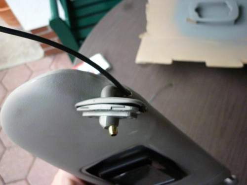

So es ist vollbracht! Ladekabel ist durch die Mittelkonsole bis unters Lenkrad gezogen! USB Verlängerung hinter der A-Säulenverkleidung durch und dann oben aus dem Blendenloch heraus! Kabel abisoliert und zusammengelötet...mit 2 Komponentekleber stabilisiert und mit Schrumpfschlauch isoliert!

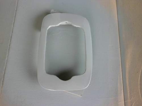

Stand der Dinge: Sonnenblende innen für das Kabel angepasst und Kabel durch die Sonneblende gefummelt!
Blende innen in grau lackiert!
Abdeckblende fertig gespachteltn angepasst und in grau lackiert!
Muss dann nur noch das Ladekabel bis oben zur Sonnenblendenaufnahme durchn Karren ziehen...in der Sonneblende verbinden......Abdeckblende in die Sonneblende schrauben und Navi einkletten!
Sollte also bald geschafft sein!😁

Hab die Teile mal provisorisch zusammen gesteckt, damit man das spätere Ergenis schon mal erahnen kann!

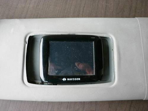

Das Ergebnis überzeugt mich persönlich! Die Blende ums Navi ist zwar bisschen schief (lag in der Sonne und hat sich bisschen verändert) ...aber naja schief ist IN 😁 Hauptsache Navi ist versteckt angebracht!
Ton ist auch bestens! Hätte ich anfangs nicht gedacht! Ich kann die Sonnenblende ganz zuklappen und noch wunderbar den Ton des Navis hören und nach Gehör fahren!
So dann schaut euch mal an was ich verbrochen habe😁

Hast du gut gemacht und schöne Idee. 😉

Danke.....schön das es schon mal jemanden gefällt!
Ich dachte, du wirst die Blende auch noch mit dem "Leder" der Sonnenblende überziehen, aber gut das sind Details 😁 ... ne muss sagen ist echt sexy geworden 😁

naja mit Leder überziehen würde bei dem dünnen Zeug wohl nicht gehen....ist voll dünn....und zerbrechlich
an den Kanten 2-3mm dick der Spachtel.....deswegen ist die Blende mir auch einmal durchgebrochen beim Schleifen....sieht man leider ein bisschen ..aber naja....geht schon fit!😁

Hatte vorerst auch an einen Schalter gedacht...aber da in dem Ladekabel das TMC mit drinne ist und ich die Belegung nicht kenne..habe ich es erstmal so gelöst.....zumal ich das original Ladekabel ungern zerschnippeln wollte.....und ausser dem originalen gibt es glaube keines wo das TMC schon mit drinne ist...
