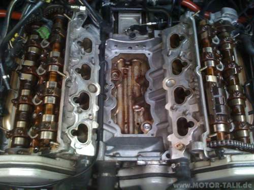

Unter dem Schottblech befinden sich die Öldruckhalteventile. An diesem ist auch einer der drei Entlüftungsschläuche aufgesteckt.
Hier einmal ohne Blech.
