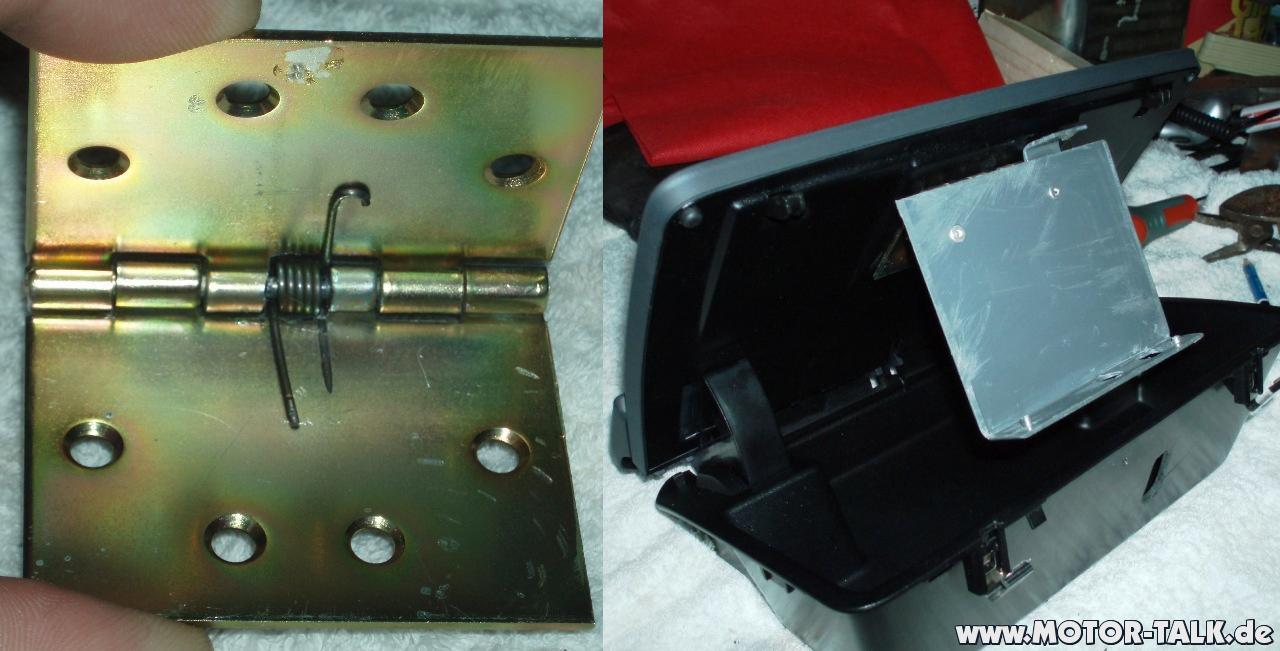

Habe mal (bisher nur probeweise) mein Medion Gopal in
das Ablagefach in der Mitte des Armaturenbrettes eingebaut.
Das Ergebnis meines Tests lässt mich guter Dinge sein.
Sicher muß das Ganze noch weiter optimiert werden,
aber der Ansatz ist, wie ich finde, perfekt.
Hier sind ein paar Bilder.
Werde natürlich dann auch weiter berichten.
MfG Ulf

@Gerd,
mit doppelseitigen Klebeband einmal fixieren, schauen ob alles richtig sitzt auch beim schließen.
Halter auf dem Deckel makieren und wieder abnehmen, Klebeband entfernen. Halter dann mit Sekundenkleber, UHU-Endfest oder Karosseriekleber anpappen, fertig 😁.
Bilder nicht vor Sonntagmittag, hab morgen ein 800km-Ritt vor mir 🙁.
Gruß Klaus

@Gerd nimm diesen Halter:
http://www.tomtom.com/.../accessory.php?...
Das Sauggummi kann man aushaken, sind nur zwei kleine Kunststoffnasen. Zwei kleine Löcher durch den Rest bohren und an den Deckel von innen schrauben, fertig 😁.
Ich habe den Halter ohne Ladeteil bekommen, deswegen nur ca. 10€.
Mußte am Samstag leider feststellen, das mein Kleber auch nicht hielt. Das Teil wird jetzt angeschraubt 😁. Foto ist nicht möglich, da natürlich wieder der Akku leer ist, wen man das Ding braucht 🙁. Foto kommt später.

Ja, egal welcher Kleber, Auf Dauer ist das nicht immer das Wahre.
Ich habe auch UHU Endfest genommen und zur Sicherheit noch 2 Blindnieten hinterher. 😉😛
Gruß Ulf
@Ulf,
erzähl mal wie Du Blindnieten in den Deckel von innen bekommen hast. Da ist doch keine Luft zwischen Blech und Kunststoff. Oder doch??
Will ja nicht dumm sterben, deshalb frage ich.
Gruß von Klaus an DonBastiloII 😁 😁 😉
Moin Klaus.
Mir ist da kein Blech begenet.?
Der Deckel ist doch hohl..
Hier auf diesem Bild ist die untere Seite leider nicht so zu sehen.
Aber da gab es kein Problem..
Moin Ulf,
bin extra nochmal nachschauen gegangen, die Unterseite vom Deckel ist bei mir aus Blech. Aber Du hast recht, zwischen Blech und Kunstoffoberteil ist ca. 1-2mm Luft. Konnte ich an der Bohrung für die Kabeldurchführung zum SGII sehen.
