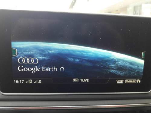

seit vorgestern habe ich keine Google Earth Ansicht mehr.
Woran kann das liegen? Es hat am Anfang wunderbar funktioniert.

Habe gestern auch keine Google-Ansicht mehr gehabt :-(
Nach Zündung aus...und paar Minuten warten, dann Zündung wieder an...ein Wunder, es funktionierte wieder!
Konnte in der Kartenansicht auch Nichts auswählen...komisch, hatte ich noch nie!

Bei meinem A4 (integrierte SIM), Bj 2017, fiel heute erstmals Nachmittag Google Earth während der Fahrt aus, nach reset ging es dann wieder, aber am Abend ging es gar nicht mehr, nur Standard war möglich. Alle connect Dienste funktionieren.
Kann das eine Störung des Satelliten sein oder liegt der Fehler im Auto?
Mehrmaliges reset (und Software Upgrade) brachte keinen Erfolg.

@franz-Erwin , bei mir heute Nachmittag genau dasselbe. Trotz 2er Neustarts funktioniert es nicht. Der Googlebalken rechts unten im MMI zeigt auch voll an und die online Anzeige ist auch da. NAVI auf Google Earth Anzeige kommt immer die AUDI / Google Earth Übersicht und es wird angeblich initialisiert. Stundenlang! :-(

20180830-161759
Hi Beisammen!
Bei mir dasselbe Bild:
Ein Trost: es ist bei euch und bei mir auch so,
also das Auto ist nicht die Ursache.
Gruß Erwin Franz
Ich habe das Gleiche Bild. Und heute morgen ging immer noch nichts. Liegt also sicher nicht an den SIM Karten im Auto.
