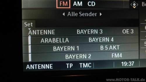

möchte das Thema nochmal aufgreifen, wenn es recht ist:
Bekomme nächste Woche meinen E61, Baujahr 12.2005. Nun kann ich es kaum abwarten die Softwareversion zu überprüfen, daher meine Frage an Euch, welche Version wurde ab 09.2005 genrell schon auf das CCC gespielt? kann dise dann auch mp3?
Kann es auch sein, dass das CCC noch eine alte Version hat, quasi ein altes Gerät, was in das Modelljahr 2006 verbaut wure?
Hat jemand 2 Fotos parat, die den Vergleich Idrive menü braun und silber darstellen?

die Bilder kannst Du haben da ich auch einen 12/2005 habe.
Alt
Neu
Neu
Danke für die Pics!
Wie wird es mit der Software version aussehen? Wahrscheinlich noch nicht in silber oder?
Wenn das noch eine braune sein wird, kann diese dann auch die neueste Road Map 2009 und auch mp3?
Oder sollte man auf die silberne wechseln, Risiko?
Wie Du sehen kannst habe ich Mai das Update machen lassen und es gab keine Probleme. Las das doch gleich dort machen bevor Du ihn abholst dann hast Du auch kein Risiko. Mit der alten Software (braun) konnte ich keine Mp3s hören. Auch die Kartendarstellung ist mit dem Update schöner.
