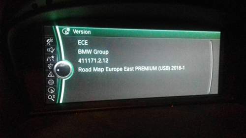

Habe mir vor einem Monat einen wirklich top gepflegten 525D LCI 11/09 mit 115000 km und toller Ausstattung geholt.
Bin damit sehr zufrieden.
Allerdings habe ich schon die ersten fragen an euch,ich hoffe ihr könnt mir weiterhelfen.
Die sufu hat leider keine konkreten ergebnisse für meine fragen liefern können.
Also,ich habe das Navi Prof. CIC verbaut.
Ich möchte das Kartenmaterial updaten.
Hab gelesen das die DVD version nur bis 2015 erhältlich war.
Das ist mir zu alt.
Die neueren gab es nur noch in usb variante (3 Stück)
Jetzt ist es so weit ich informiert bin ja so das man das das usb update erst mit der cic software ab 03/10 ausführen kann.
Nun meine 3 fragen an euch.
1. Wie kann ich die software version meines cic auslesen? Geht das nur über einen tester oder kann man das auch ohne?
2. Kann man nur das cic alleine updaten oder ist es zwingend notwendig alle Steuergeräte des Autos zu flashen wo es ja sein kann das sich das eine oder andere verabschiedet.
3. Kann man sich die usb Variante kaufen um dann den Inhalt des jeweiligen usb auf eine DVD brennen (3 DVD’s)? So könne man das update aller Steuergeräte umgehen.
Lasst mal hören wie ihr eure navis zur zeit so updatet und welche Möglichkeiten es so gibt.
Bin für jeden tipp dankbar.

Macht dir jeder Codierer.
kaufen musst du erst mal gar nichts. CIC Firmware updaten, dann klappts auch mit dem Kartenmaterial-Update per USB.

Er hat doch diesbezüglich sehr eindeutige Fragen gestellt. Er möchte ja herausfinden, welchen Softwarestand er hat.
Da hilft ihm dein Softwarestand, oder I-Stufe mal gar nicht.
Die Version vom Navi kann man sich ja anzeigen lassen .Man muss aber dazu übers i-Drive ein Menü freischalten.
Siehe Bild.
