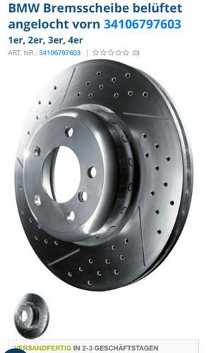

Also ich war auch von der M Sportbremse bzgl Bremsverhalten enttäuscht. Nachdem ich die kompatiblen abgelochten und genuteten kompatiblen Bremsscheiben des BMW Performance Programms installiert habe, hat sich das Bremsverhalten extrem positiv verändert. Nass echt super und auch trocken merklich besser. Um die Verbesserung des Trocken Verhaltens zu sehen muss man gefühlvoll aber hart einbremsen, sonst kommt man bei beiden Varianten zu schnell in den Bereich wo ABS aktiv wird.
Ist jetzt die beste BMW Bremse die ich bisher gefahren bin und damit auch besser als die Standard M4 Bremse, zumindest von dem M4 den ich mal zeitweise hatte. Die Keramik hab ich noch nicht ausprobiert.

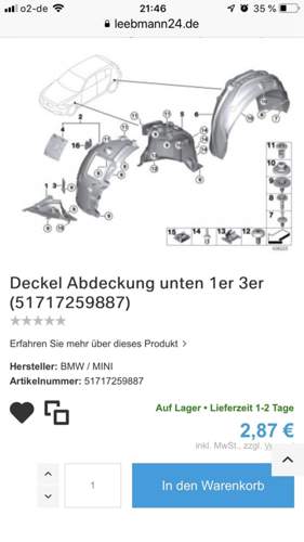

probiers vielleicht mal mit der Teilenummer, die ich geschrieben hatte und gib ein kleines Feedback, ob es funktioniert hat. Kosten bei leebmann24.de 2,87 € pro Stück. Ist also kein Riesen-Invest :-) Sollte auch direkt in dein Radhaus passen.
Gruß Markus
@Freeekig schrieb am 5. Februar 2019 um 20:26:47 Uhr:
Gruß Markus
Hallo Markus,
erst mal Danke!!
Aber die Ersatzteilnummer laut Lebemann nur für 1er und 3er
Und für was soll der kleine Deckel denn sein und bringen??
https://www.leebmann24.de/...-abdeckung-unten-1er-3er-51717259887.html
Servus,
Ich hab das Teil auch beim 4er entdeckt. Steht bei jedem in der Bildtafel, aber ist nicht immer auswählbar. Was ich mitbekommen habe, leiden hauptsächlich Fahrzeuge mit M-Paket unter dem Problem. Durch die Einlässe in der Frontschürze bläst es Dir die Nässe genau auf die Bremsscheiben. Mit der Klappe kannst Du den Bremsluftkanal schließen. Im Sommer würd ich die aber spätestens wieder rausnehmen.
Gruß Markus

Auch wenn ich mich wiederhole, mit den genuteten, angelochten Originalscheiben ist das Bremsverhalten super sowohl nass als auch trocken und quietschen tun sie bei mir auch nicht, kein Vergleich zu den glatten Scheiben.

@ChrisH1978 hmm das ist ja komisch. Bei mir haben die Scheiben einen Riesen Unterschied gemacht. Ich hatte sogar die Verzögerungszeiten gemessen, falls das hier interessiert kann ich die Messdaten nochmal raussuchen und Posten. In jedem Fall messbar besser und sehr gutes Bremsverhalten.
Stand Dein Wagen länger im Regen draußen? Vielleicht waren die Scheiben ja angerostet und das müsste erstmal abgerubbelt werden, bevor die eigentliche Bremswirkung eintritt.
Natürlich hast Du von Bremse unabhängig Recht, dass man im Regen vorsichtig sein sollte. Eventuell 2-3 mal einbremsen, falls Rost drauf ist um die Scheibe im Bedarfsfall in gutem Zustand zu haben.
Was mir noch einfällt, falls die Bremse umgerüstet wurde muss die Bremskraft noch umgestellt werden, das vergessen manche Werkstätten und ist natürlich sehr schlecht fürs Bremsverhalten.
Dein Belag passt auch zur Scheibe?
