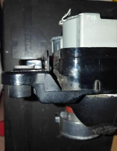

Hi Leute ich mal wieder ,
also mit den billig nsw komm ich nicht weiter kriege keine original fassung an die nachbau dinger ran

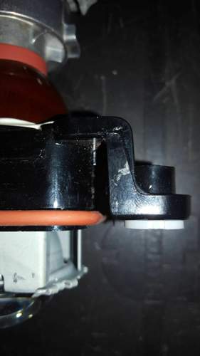

Deswegen hab ich mir mal G3 NSW gesucht und hab 2 nagel neu gefunden, das einzige Problem der halter für die verstellschraube is höher und darum kann man se nicht richtig einbauen
Hatte vielleicht schon mal jemand g3 nsw verbaut und hat in tip für mich?
Meine idee is bis jetzt den arm an dem der gewindehalter für die verstellschraube ist abzutrennen und ein von nem B3 nsw anbringen. Das einzige Problem wie krieg ich den des fest?

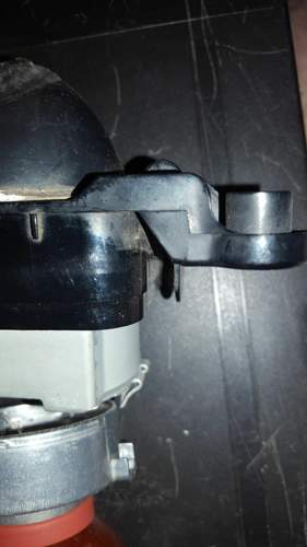

Der saubere an dem das ärmchen weiter nach oben steht, und das fiel mir auch auf , hätte eigentlich bis zum 19 warten sollen oder
Ja ich hab die vom G3 drin ich muss da aber noch mal nachdenken wie das funktioniert hat ..
ich hab damals glaube ich die G3 einsätze an den seitlichen Haltenasen mit der Proxxon bearbeitet ..
die Einstelleinheit war glaube ich die vom Passat

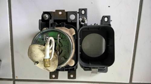

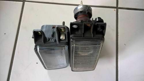

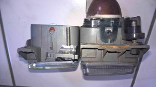

Also ich hab grade noch mal nachgesehen .. und mal ausgebaut !!!
Die Gläser sind natürlich vom Passat ..
das problem waren die seitlichen Rastlöcher die habe ich bearbeitet.
Es handelt sich auf den Bildern um den fahrerseitigen Nebler, im ersten Bild auf der linken Seite, die rote Markierung ist der Bereich die ich am Passatglas (rechte seite im Bild 1) bearbeitet habe.
ist nicht Viel aber es muss gemacht werden.
wenn man genau hinsieht wird es klar ..
Bild 2 und 3 sind nur vergleichsbilder.
Das "Rastloch" auf dem Bild muss zu einem Langloch gemacht werden.
Ca. 2-3 mm in richtung der roten Markierung auf dem linken Gehäuse
