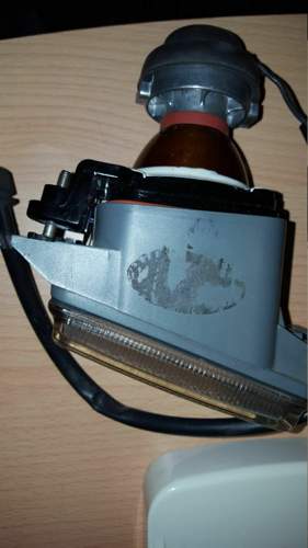

So erst einmal , hatte ich jetzt nach 2 Jahren Planung und faulheit doch die Nebelscheinwerfer Nachgerüstet in meinen Passat 35i B3
Das Licht war nicht so Dolle , bis garnicht vorhanden.
Habe jetzt OSRAM H3 Night Breaker Unlimited bestellt für die NSW.
nach einen Tip von Hans habe ich aber schon mal die NSW ausgebaut und auseinander geschraubt und sah kein schönen Reflektor mehr sondern nur Schwarz
Darauf hin habe ich jetzt noch das hier bestellt Nagel Neue
dieser Thread soll sich um diese NSW Richten , ich möchte meine erfahrungen mit euch teilen und ja mal schauen
Die einzigen bedenken die ich habe sind "Merkmal: ohne E-Prüfzeichen" und das hinten das Kabel fehlt und die abdeckkappe anders aussieht
Wenn Sie da sind schreibe ich wieder hier rein und werde mehr berichten

Ah ok . Das auch noch ändern . Danke, den fang ich mal an das umzubauen. Das hält sich ja in Grenzen . Könntest du dazu mal in extra thread machen für all die anderen die auch keine reinen b3 nsw finden und ne alternative suchen . Damit es mal als "Umbau anleitung" festgehalten wurde/wird
Ach nochmal ne ganz dumme frage am Rande. Beide löcher erweitern oder nur das eine
eigendlich sollte das eine reichen ich hatte zwar beide gemacht aber eben festgestellt das das nicht nötig gewesen wäre
Ok . Danke . Ich probierst und teile den hier meine erfahrungen
Kleines update . Aus Zeit gründen konnte ich den umbau noch nicht komplett vornehmen aber 1 nsw ist fast fertig . Muss vorsichtig schleifen habe nur 2 gute nsw für die Fahrersitz und nur 3 für Beifahrersitz. Habe nächste Woche eventuell mehr zeit oder schon mal nen abend und werde denn weiter machen . Bilder kommen den auch

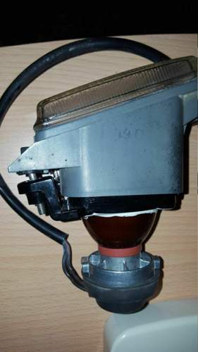

So Leute ich habs geschafft . Hat mich zwar 2 mini-schleifer gekostet aber ich die 2 nsw angepasst .
Und Panzerschubse , das 2 Loch muss finde ich um 1 bis 2 mm erweitert werden , sonst sitzt der Reflektor etwas schräg finde ich . Aber top Umbau vor allem die Preisersparnis.
Hier nochmal 2 Bilder von den fertigen NSW . Werden morgen eingebaut
klingt komisch ist aber so .. der Einstellbereich ist zwar etwas geringer als bei den Originalen aber es reicht.
Ja . Das hab ich gemerkt . Muss nur morgen schauen wie sich das mit dem einstelle machen
Also B3 Gehäuse und Golf 3 Innenleben?
Ja.
Jau genau ..
Die einstellerei geht problemlos .. Hab ich hier um die Ecke bei mir einstellen lassen weil die bei der DEKRA meinten meine gesamte Beleuchtung sei einen Ticken zu hoch
Hab die jetzt eingebaut und mal grob eingestellt , und finde das sich diese leichter einstellen lassen (könnte aber auch Einbildung sein) einmal kurz an der schraube gedreht und schon sind die in ganzes Stücke hoch oder runter gestellt
