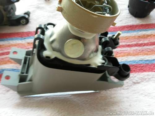

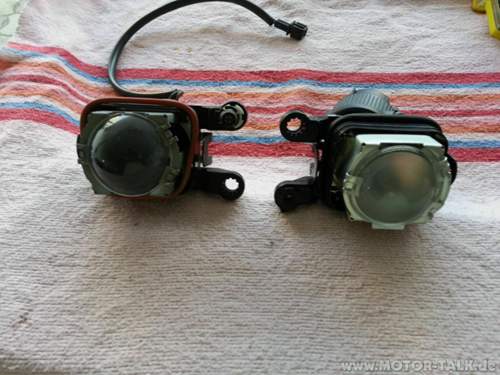

man sieht: Deckel dichtet nicht, die beiden Kontakte scheiße. Rundschnurdichtung zu kurz und dichtet nicht ab, Gheäuse kann so ausklingen, da keine Arretierung am Gegenstück. Linse schlecht und scheiße ausgerichtet. Reflektor schlecht beschichtet. Glas schlecht eingeklebt und keine E-Nummer. Also MIST die Dinger und machen nen unklaren verzogenen Lichtkegel.

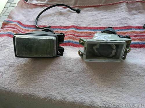

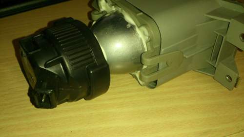

Also heute sind die NSW gekommen , sehen auf den ersten Blick sehr stabil aus und was gleich auffällt es ist ein metall reflektor
ich hatte einen aufgeschraubt um zu schauen ob ein original gehäuse mit glas raufpasst und ja es passt und hält gut
auch der original gummideckel passt rauf

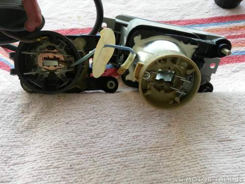

nur ein problem hab ich in der aufnahme wo die glühbirne eingeführt wird sind 2 schrauben im weg so das ich keine glühbirne eingesetzt kriege
ansonsten wären sie vielleicht brauchbar , wenn sie eine gute ausleuchtung haben , was ich aber so nicht rausfinden kann
nun folgen bilder mit ein paar erklärungen
achja wenn 2 nsw nebeneinander zusehen sind ist links imer der originale und rechts der nachbau
20141029-151456-1
20141029-150535
Bild 1: so die linse sieht relativ ok aus find ich , nur hier auf dem bild sieht sie sehr trüb aus was sie in wirklichkeit nicht ist
den reflektor find ich sogar besser als beim original , mann müsste halt nur wissen wie er die fahrbahn ausleuchtet
Bild 2 : so dann das 2 bild zeigt die birnen aufnahme links original recht nachbau

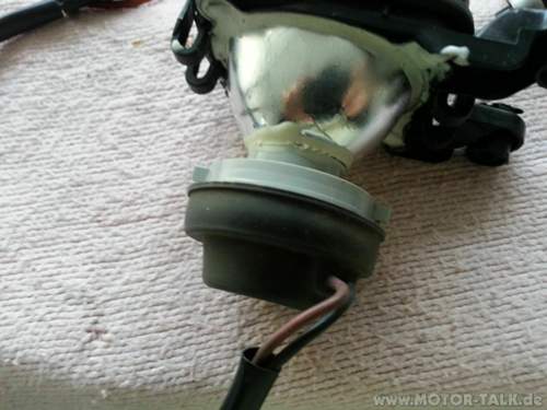

Bild 3 zeigt schnell mal das es Metall ist

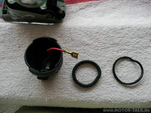

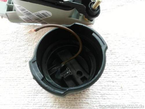

Bild 5: Zeigt das auf den nachbau auch die original gummikappe passt den wie Wester schrieb sind die kontakte in der kappe scheisse und die kabel darinsehr steif und fühlen sich nicht sehr hochwertig an
bild 6 zeigt mal die plastikkappe von innen
Bild 7 die andere kappe und die darin enthaltenen dichtungen (2 unterschiedliche)
