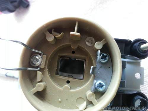

Bild 8 wird eine nahaufnahme der Glühbirnen aufnahme und zeigt schon das problem die 2 schrauben die im weg sind
Bild 9 der andere NSW und da wird deutlich das es 2 unterschiedliche modelle sind oder eher fertigungsweisen

So hoffe es ist gut beschrieben und das man auf den Bildern was erkennt
habe den Verkäufer kontaktiert und um ersatzlieferung ung oder erstattung des kaufpreises gebeten.

Meiner Meinung nach hättest Du die einzelne Schraube lösen müssen, also auf der anderen Seite, und den Bügel dann hoch klappen.
Ich sehe noch nicht, wo es drängelt, stecke doch mal eine Birne rein und mach ein Bild, damit man sieht, was da im Wege ist.
@Hans-57 schrieb am 29. Oktober 2014 um 20:12:59 Uhr:
habe mal die stellen rot makiert
bild im anhang , ich kann die birne nur bis da ran setzen mehr geht nicht , is bei beiden nsw so
Hier-klemmt-es

Also ich weiß ja nicht was bei dir gute Qualität ist. Da siehst du das nichts passend ist, alles verschoben (deshalb passt die Birne nicht), auch keine Arretierung an den Seiten, die Dichtug ist lose drin und du kannst den Scheini hoch und runter biegen. Die Linsen sind total schlecht ausgerichtet und ja der Reflektor ist Metall, aber schau dir mal die schlechte Beschichtung innen an, voller Pickel und nicht glänzend. Vorne siehst du das der Kleber auch noch nicht mal üebrall ist, dann noch weiß anstatt schwarz, das sieht voll ätzend aus wenn die verbaut sind. Die Dinger sind also immer noch Schrott und nicht zu emfehlen!

also ja es ist ein qualitativer unterschied zum original , bei den 2 NSW die ich bekommen hab hält die kappe sehr gut drauf wackelt nicht und rutscht nicht ab.
Das hinten die aufnahme für die Glühbirne verschocben ist will ich garnicht schön reden , da hast du recht das ist scheisse .
was meinst du mit keine arretierung an den seiten? die nachbau NSW sehen haargenauso aus wie die originalen von aussen, nur die streuscheibe hat einige änderungen.
Ja mit der linse da kann ich nur sagen sie sitzt fest drin , also die halte nasen sind richtig dran. Aber ob sie gut ausgerichtet sind kann ich nicht beurteilen da ich keine birne reinkriege und sie nicht testen kann wie sie leuchten.
der reflektor von innen sah eigentlich ganz ok aus, schien etwas poliert gewsen zusein , aber meine positive einstellung dazu war mehr es ist metall und kann nicht wie die originalen schmelzen bin ich der meinung ( den ich hab hier auch ein liegen wo der reflektor angeschmolzen ist)
und ist es schlimm das der kleber weiss ist? klebt der weisse nicht so gut wie der schwarze? oder wie meinst du das ? Mir ist das eigentlich egal ob der schwarz oder weiss oder gar pink wäre hauptsache er klebt.
und ja schrott würde ich nicht gleich sagen, da ich ja nicht weiss wie die leuchtweite, und die helligkeit von denen ist.
ich würde erstmal abwarten was der verkäufer auf meine nachricht antwortet und würde mein entgültiges urteil über diese NSw noch erst später kundtun
kann aber aber deine einwäde und argumente verstehen und auch teilweise zustimmen, würde dem verkäufer eventuell die chance geben ob er nicht doch funktionstüchtige NSW Liefern kann.
naja, du hast beim Nachbau nur das Loch wo die einrasten. Wenn der ne Weile verbaut ist, dann rutschen die raus, die originalen Hellas haben da noch ne Zunge wo die Lasche einrasten in das Loch.
Der Kleber sollte schwarz sein, weil er dann im eigebauten Zustand nicht an den Blenden hervorsticht, das sieht irgendwie bescheihden aus. Und komplett drin ist der Kleber auch nicht, da sind Luftblasen drine oder teilweise Abschnitte wo keiner drin ist. Ich habe 4 von denen und nicht einer ist gut.
Der Metalreflektor ist das einzigste was gut ist, aber schlecht gearbeitet und mit der Auarichtung bei allen 4 schlecht.

und wenn ich hier graad schon wieder schreibe kann ich euch ja auf den neusten stand bringen , es kammen jetzt die üblichen ausreden das is sonst immer passen und funktionieren und wollte erstmal mein bj wissen und in bild von der frontschürze um zusehen ob die NSW überhaupt für dieses modell sind (stimmt ja nur der 35i hat ja so merkwürdige NSW glühbirnen die sonst nirgends rein passen)
jetzt sieht es so aus als ob ich das geld wieder kriege und die NSw zurücksenden soll
