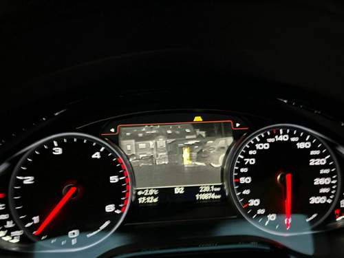

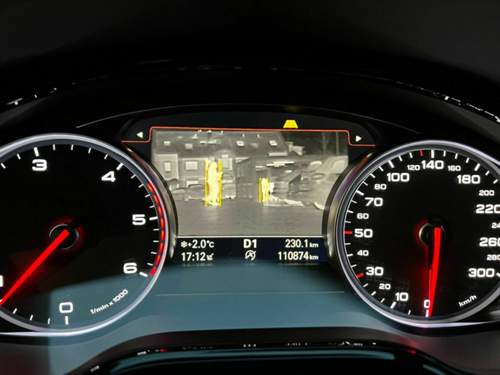

@RainerHarke schrieb am 7. November 2021 um 08:27:36 Uhr:
Außerdem noch Infos zu den Maßen der Linsen:
TN der Nachtsichtkamera
Maße der Linse
Stecker
Verbaut im
4H0 980 552 A
35 x 4 mm 6-polig
A6 4G vom 23.11.2011
4G0 980 552 A
32 x 1,5 mm
4-polig
> Hatte ich die letzten etwa 1 oder 2 Jahre im A6 von 2011.
> Mit einem flachen (abdichtenden) Dichtring, um die geringere Linsendicke auszugleichen, wegen der Pressung der Schraubkappe darüber.
> So hatte ich keine verhagelte Linse mehr, sie regierte schneller und erkannte schon bei weniger Dunkelheit Personen, natürlich keine Tiere und ein deutlich schärferes Bild im Kombiinstrument.
4G0 980 552
32 x 4 mm
4-polig
A8 4H vom 30.05.2016
> Hier habe ich jetzt allerdings (Facelift) die Erkennung von größeren Tieren, schon zweimal erlebt.
Wird es eine schnellere Fußgängererkennung geben, wenn ich die 1,5 mm dünne Linse von 4G0980552A + O-Ring an meiner 4G0980552-Kamera installiere?
Ich vermute, dass die komplett neuere Kamera 4G0980552A nicht mit meiner 4G0907547A SW 0107 STG kompatibel ist.
Ja, geht etwas schneller, war mein Gefühl.
Wie oben beschrieben, hatte meine noch die Anschlüsse für die Heizung.
Für die komplett neue Kamera hätte ich die Stecker ersetzen oder anpassen müssen, das wollte ich nicht.
@RainerHarke schrieb am 27. Januar 2022 um 16:57:34 Uhr:
Sie haben das 1,5-mm-Objektiv der Kamera VFL 4H0980552A verwendet?
Und Sie haben es gekauft, weil Ihre NSA wegen Steinschlägen auf der Linse nicht mehr funktioniert?
Der Fehlercode war B201000 oder etwas anderes?
Die Kamera funktionierte, nur sah sie schlimm aus und ich hatte das Gefühl, sie wäre unscharf.
Kannst mich auch anrufen.
Jetzt fahre ich einen A8 mit Produktionsdatum 10.2015.
Die ist auch recht schnell und die Personen-Erkennung geht auch schon früh an.
Ist FL mit Erkennung großer Tiere.
.jpg
@RainerHarke schrieb am 27. Januar 2022 um 17:11:04 Uhr:
OK, in meinem Fall wird eine Kalibrierung erforderlich sein, denke ich.
Ich werde das dünnere 1,5-mm-Objektiv kaufen, wenn die Kalibrierung nicht hilft.
Soll der Dichtring 32mm x 2,5mm sein?
Rufe mich an.
0171 9473782

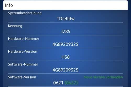

Moin zusammen!
Habe mir jetzt auch mal zur Aufgabe gemacht, dieses NightVision nachzurüsten und verzweifle grade maximal am Thema Tacho.
Es gibt Tachos mit NightVision (logisch), dann gibt es andere Tachos mit identischer Teilenummer und identischer SW und HW OHNE Nachtsicht...das soll mal einer verstehen...
Meiner Recherche nach sollten folgende Tachos (VFL) Nachtsicht können: 931F, 932 E/Q/S
SW sollte 416 sein bzw. bei den 932er Tachos der 515, HW ist 079 identischer 058 bei den 932ern...
Kann mir jemand verlässlich sagen, welcher Tacho mit welcher SW/HW DEFINITIV Nachtsicht kann?
Danke und Grüße
Julian
Teilenummer ist nie gleich bei Tachos mit NV und ohne. Da ist immer ein anderer Index (Buchstabe) am Ende der Teilenummer. Welcher Tacho ist aktuell verbaut?
Hier im Forum gibt es Leute mit NV ( z.b. Tacho Teilenummer 932 S und 932 Q). Ich habe Tachos beim Verwerter gefunden mit genau diesen Teilenummern. Die Fahrzeuge haben KEIN NV.
Kamera und Steuergerät habe ich jetzt aus einem Unfall-S7 bekommen. Leider war der Tacho kaputt (Teilenummer 4G8 920 930 E). Ein Tacho bei Ebay (ebenfalls 4G8 920 930 E) hat nachweislich KEIN NV.
Welche Teilenummer ist in deinem Fahrzeug aktuell verbaut? Ist ACC vorhanden? Um welches Modelljahr geht es?
Meine Teilenummer kenne ich leider nicht. Habe kein ACC und auch sonst keinerlei Assistenten. Ist ein 2014er MJ (11/2013).
Hast du ein Diagnosegerät? Dann lies das Steuergerät 17 aus und mach ein Foto. Ich suche dir die passende TN für NV raus.
Das wäre super. Ich habe wohl ein 932 S.
4G8920932T
Vielen Dank! Ist jetzt nur die frage, wo man es herbekommt...
