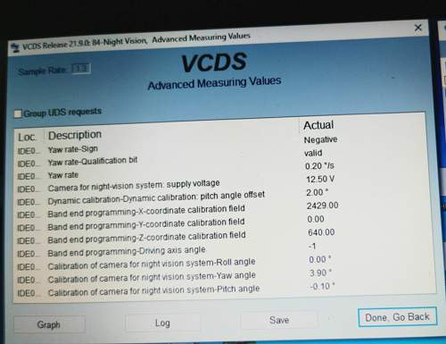

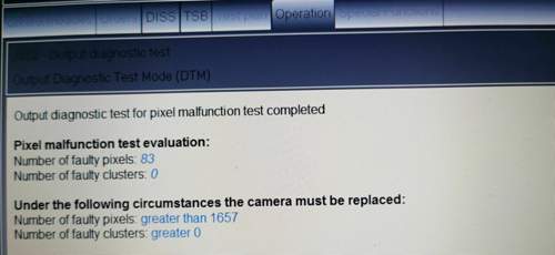

Ich vermute dass der Rollwinkel außer Toleranz ist. Hast du etwas zum auslesen? Im Zweifel Grundeinstellung durchführen lassen. Dann wird sich zeigen woran es liegt.
Zum Glück scheint die Kamera in Ordnung zu sein, ebenso die Linse.
Die Kalibrierung sollte das Problem beheben.
Pixeltest
Messwerte
@Mh4k schrieb am 27. Januar 2022 um 00:20:47 Uhr:
Der Rollwinkel passt. Der Pixelzähler auch. Wenn die Steckverbindung nicht korrodiert ist an der Kamera, dann wirklich nur die Grundeinstellung durchführen. Finde es trotzdem seltsam dass die Kamera eine Einstellung fordert.

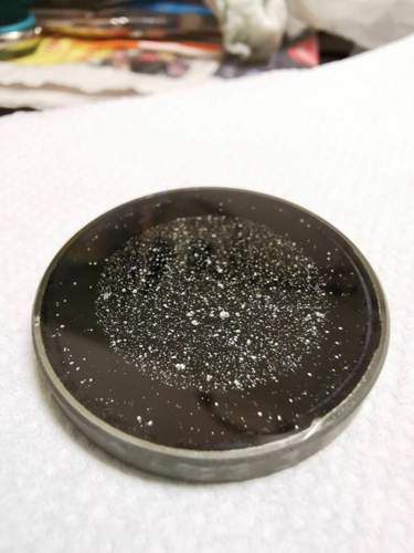

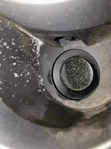

Dafür muß sie aber raus. Danach ist definitiv eine Grundstellung nötig 😁 Die Macken auf der Linse sind auch nicht vom HD reiniger, sondern es sind Steinschläge.

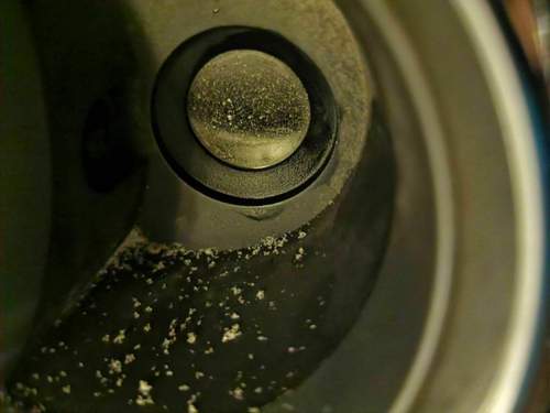

Ich habe die Kamera überprüft, keine Feuchtigkeit im Inneren. In der Kamera befindet sich ein Silikagelbeutel.
Die Linse hat noch nicht zu viele Steinschläge? 130tkm
Img-20220127
schwer zu sagen; aber was Steinschläge angeht ist sie nicht ganz so empfindlich
Meine Linse vom A6 damals sah ähnlich aus.
Funktion war immer da.
Dann kaufte ich günstig eine neue und komplette Kamera (350 Euro) über eBay und tauschte die Linse aus.
Das Bild der Nachtsichtkamera war schärfer und die Personen-Erkennung funktionierte schon, wenn es nicht ganz so dunkel war.
Keine Kalibrierung!!!
Und - der offizielle Reparatursatz (Linse, Dichtung und Verschraubung) kostet bei Audi etwa 700 Euro.
Und den Rest der neuen Nachtsichtkamera konnte ich tatsächlich über eBay wieder verkaufen.
