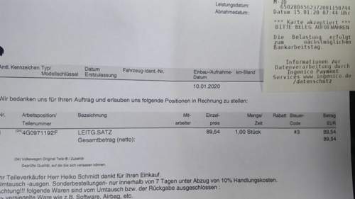

@ViRu86 schrieb am 23. Januar 2020 um 10:16:59 Uhr:
Hast du wirklich nur 89€ dafür bezahlt? Ich hatte bei meinem freundlichen von einer ganzen Weile angefragt = 280€ daraufhin habe ich mir eine geschirmte Leitung bestellt 3m Länge.
Ja 89 eur. Kann gerne die Rechnung einscannen🙂 die wollen dir halt das ganze kabelset verkaufen bis zum tacho. Du brauchst aber nur das Stück von der kamera bis zum stg welches es einzeln auch gibt und in der Anleitung mit der teilenummer aufgeführt ist.
