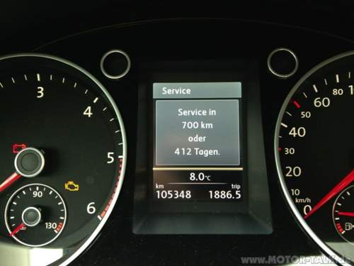

Oh je. Bis jetzt lief alles gut und ich war auch der Meinung ich hätte alles einwandfrei ins neue Premium KI übernommen. Doch heute hat es mich mit einer Servicemeldung überrascht, obwohl ich nach meinem Longlife Intervall noch ca. 15tkm Zeit haben müsste. Die Tagesanzahl scheint auch zu stimmen.
Letzter Service war bei knapp über 90tkm
Jetzt steh ich bei 105tkm
Resttage sagt er 412 an und noch 700km
Wo kann mein Fehler sein?
Übrigens geht meine Uhr auch nach... (3C8920880G)
Falsche Werte im WIV eingetragen
Hast du Öltemperaturanzeige? Wenn nicht, ist dein MotorSTG noch falsch codiert und damit auf 15k eingestellt.
Ja, Öltemperatur wird angezeigt. In den Anpassungskanälen habe ich beim WIV folgendes eingetragen:
WIV max Zeit 744d
WIV min Zeit 744d
WIV min km 15000
WIV max km 30000
Habe ich damals auch so aus dem alten KI übernommen.
Aber ich geh gleich noch mal raus und schau noch mal genauer nach.
Die KM kannst du manuell nachstellen.
Wie genau meinst du das? Ich habe vorhin mal probiert bei min km ebenfalls 30000 einzugeben aber das hat er nicht angenommen.
Du musst den entgegengesetzten wert eingeben. Wenn du 30000km haben will und schon 500km gefahren bist, musst du 29500 eingeben. er rechnet rückwärts.
Quasi wenn du 30000 haben willst, musst du 0 eingeben.
