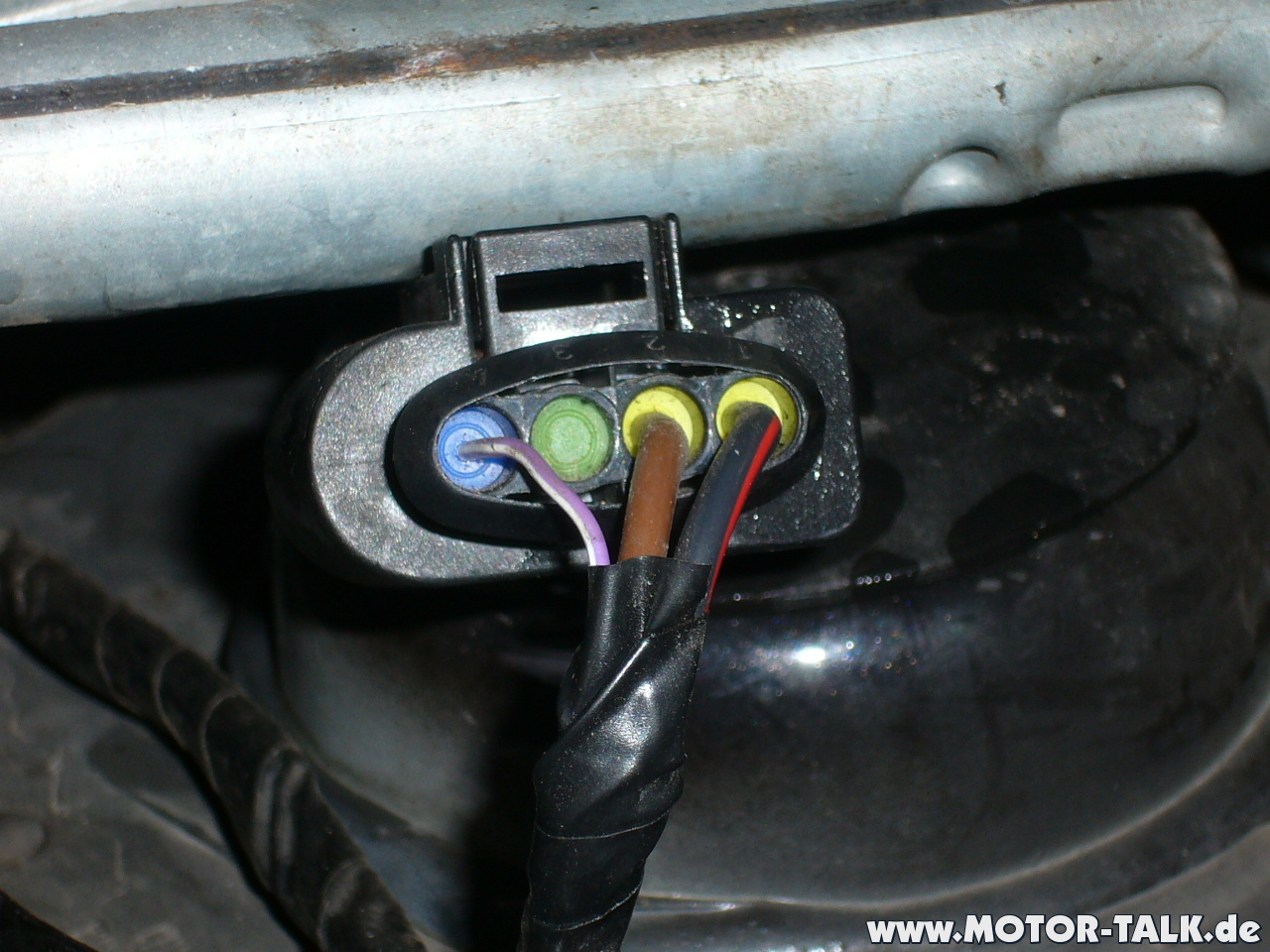

Aber wo wird am einfachsten Klemme 58 oder das Standlicht für das TFL geholt?

Moin!
Ist hier(klick) bestens hinterlegt. 😉
Gruß Ulf
Hallo Ulf
Danke für die schnelle Antwort.
Habe Probleme Pin 10 und die Drähte zu finden?
Sorry
Zieh´ die Stecker vom Scheinwerfer ab.
Auf dem Griffrand vom Stecker stehen die Zahlen drauf.
Den Kabelbaum musst Du ein bischen auswickeln.
Dann kanst Du mit nem Stromdieb ran.
Bitte prüfe vor der endgüligen Installation, ob Du wirklich das Standlicht erwischt hast.
Dazu muss der Stecker aber am Scheinwerfer sein!
Prüfen kannst Du dann an Deinem neu angeschlossenen Draht.
Hier(klick) siehst Du so einen ähnlichen Stecker, nur mit 4 Pins.
Gruß Ulf
