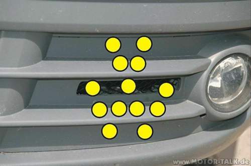

Hat sich schon mal jemand von euch Gedanken gemacht, wo und wie man das felxible Tagfahrlicht Hella LEDayFlex am besten beim Caddy monitiert?
Klar, man kann einfach die fünf Leuchten waagerecht in einer Linie neben die Nebelschlussleuchte bauen - und hat dann nicht das Problem mit den hervorstehenden Ecken oder dem nach außen Schielen wie beim Phillips Daytime.
Aber noch schöner wäre doch, man könnte eine Form vom Caddy aufnehmen und mit den TFL-Modulen darstellen. Und dann möglichst noch als Positionsleuchten (also 35 cm über dem Boden).

Ich würde bei einem aus 13 Elementen bestehenden "FlexLight" (also aus Einzel-Lampen) die angefügte Anordnung wählen... 😉 🙂
FlexDayLights-Anordnung
Da bei acht Lampen Schluss ist, läuft dein Vorschlag leider außerhalb der Wertung ...
Jens
