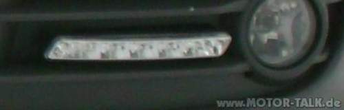

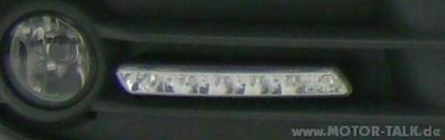

So ich bin fertig. Hier sind die Bilder.
Klick
Klick
schief eingebaut - sorry nöö, gefällt mir nicht.😛
So ich bin fertig.
.....Ich glaube aber, dass Standlicht und gedimmte TFL zusammen falsch angeschlossen sind, wenn ich mich nicht irre!
Original geschrieben von quattro8163
So ich bin fertig.
Nachdem das hier zig mal durchgekaut wurde und keiner so recht wusste was Sache ist, habe ich mich beim Blaukittel kundig gemacht.
O-Ton TÜV Rheinland: "Bei R87 Zulassung und zusätzlicher Kennzeichnung A dürfen die TFL, auch gedimmt, mitleuchten. Es muss an der Schaltung nichts geändert werden"
Zitat Ende.
Ich fahre so wie es ist und fertig.
Wo ist denn das schief?
Entweder hab ich nen Knick in der Optik oder Deine Bilder gaugeln was vor.
Die TFL steigen doch zu Fahrzeugmitte schräg an?
Guck ich schief oder siehst Du das nicht?
Tfl-rechts
Tfl-links
Ich habe ebend extra nochmal wegen dir mein wohlgewärmtes Heim verlassen und nachgemessen. Es ist alles gerade und wagerecht. Es muss eine optische Täuschung sein oder die Kamera ist vieleicht nicht mehr die Beste.
Edit: Ich habe mir die Bilder nochmal angeschaut. Es liegt daran, dass ich die Scheinwerfer etwas ausrichten musste, da die Stoßstange abgerundet ist. Also ist das TFL auf der Seite zur Mitte hin etwas tiefer drin. Deshalb ist es tatsächlich eine optische Täuschung.
So viel Aufwand - nur wegen mir 😁
Wenn in natura alles gerade ist, dann ist alles bestens.
Hatte nur an mir bzw. meinen Augen gezweifelt.
Nix für ungut.😉
Auf der Straße kann man das sowieso nicht so genau sehen, von daher mache ich mir keine Sorgen.
