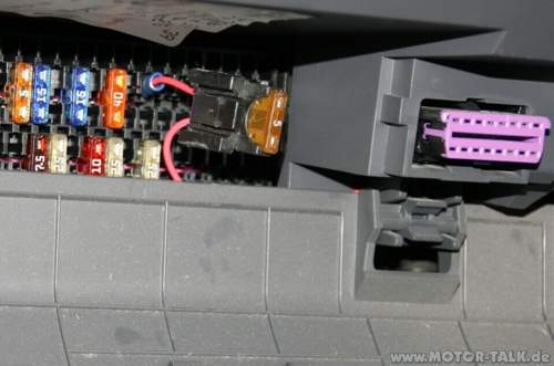

Hallo, wie hier schon öfters beschrieben gibt es im Sicherungskasten neben der Batterie mehere Sicherungen über die man Zündungplus abgreifen kann. Hier steht es nochmal: http://www.motor-talk.de/.../Attachment.html?attachmentId=680051
Ich habe ein neues Modell vom Caddy. Die 13 ist das Motorsteuergerät, da will ich auf keinen Fall ran. Die 14 sind Zündspulen und Zündtrafo. Das wäre meiner Meinung nach die beste Lösung, was meint ihr? Ich habe einen Diesel, also müsste die 14 doch leer sein, da ein Diesel keine Zündspulen braucht. Auf dem Foto im Link fehlt ja auch die Sicherung im 14er Steckplatz.
P.S. ich brauche den Strom fürs Tagfahrlicht.

Wenn Du den neuen Diesel hast und die 14 frei ist, würde ich tatsächlich auf den freien Steckplatz gehen.
Bei mir ist der frei und der Strom führende Kontakt ist auch vorhanden.
Dort kannst Du mit einem Sicherungsstecker, oder einem normalen Steckkontakt und fliegender Sicherung
den Zündungsplus bequem abgreifen.
Gruß Ulf

Mir ist gerade noch ein Bild in die Hände gefallen, das verdeutlicht
was ich mit "Steckkontakt und fliegende Sicherung" gemeint habe.
Das geht natürlich auch im Motorraum.
Gruß Ulf
