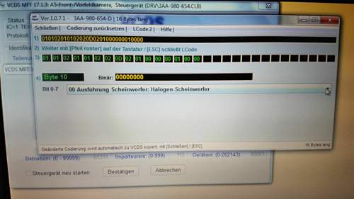

@_SilverSurfer schrieb am 6. Januar 2018 um 00:56:25 Uhr:
Zumindest hatte ich damals immer „Fehler Light Assist“ bekommen. Erst nachdem ich in der A5 von Xenon auf Halogen umgestellt habe, lief der einfache Fernlichtassistent problemlos. Auf andere Funktionen hatte das keinerlei Einfluss, weswegen ich es einfach so hingenommen hatte.
Das ist sehr interessant, was du schreibst.
Ich habe es gestern Abend nochmal probiert.
Diesmal nur im A5 Byte 2 auf Bit 2 (FLA) gestellt.
Im Stg 09 Haken bei Byte 11 Bit 3 gesetzt.
Anschließend kam: "Fehler Light Assist"
Dann habe ich im A5 Byte 2 auf Bit 1 (LA) gestellt.
Aber es kam wieder "Fehler Light Assist".
Ich weiß noch aber, das im A5 Byte 10 ursprünglich auf Bit 00 (Halogen Scheinwerfer) stand.
Das hatte mich gewundert und ich habe es vor ein paar Tagen auf Xenon gestellt.
Jetzt werde ich es nochmal mit Bit 0 (Halogen) probieren 😉
Evtl habe ich ja Erfolg.
Anbei nochmal die Daten von meiner A5 und dem stg 09
20180104-150024
Ein fettes Dankeschön an @_SilverSurfer. Dein Tip war der richtige. Ich musste auf Halogen umstellen und schon funktionierte es.
Ausserdem nochmal danke, das du auch wirklich versucht hast zu helfen und nicht wie viele andere auf irgendwelche andere Themen verwiesen hast.
Ich freu mich 🙂 Es funktioniert auch wirklich gut.

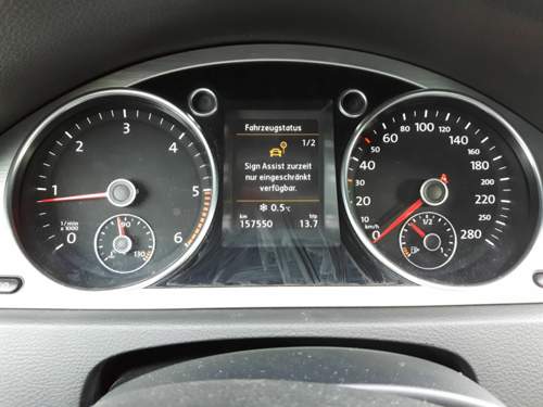

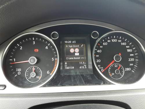

In der Slowakei VZE mit B7 Kamera geht nicht (sehe die Anlage). Mit das gleiche FZG aber VZE funktioniert im Tschechische Republik, Polen, Ungarn, Oesterreich...
Loesung fuer das ist nutzen Kamera aus B8. Mit B8 Kamera VZE funktioniert auch in der Slowakei.
Ich verstehe das nicht. Im Software des B7 Kamera ist ein Fehler, oder was?

Hier ist Log aus B7 mit A5 Kamera (Index D) aus Werk und VZE nicht funktioniert in der Slowakei (in andere Laende das funktioniert).
Hier ist Log aus B7 mit A5 Kamera (Index C) aus Werk und VZE nicht funktioniert in der Slowakei (in andere Laende das funktioniert).
Hatte aus Werk jeder Passat B7 oder CC mit A5 Kamera fuer VZE auch Navigation?
Dieser Woche war ich im Tschechische Republik und Polen und VZE im meinem B6 funktioniert. Leider in der Slowakei immer nicht.
