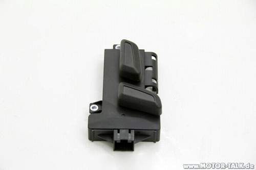

Eine andere Frage habe ich noch an dich andy :-)
Du hast ja nen S5 hast du memorysitze drinnen? Falls ja wäre es dir möglich mit deiner FIN mal nachzuschauen welche Teilenummer bei dir der Sitzverstellungsschalter auf der Fahrerseite am Sitz hat?

Ich habe kein Memory , ich habe es nur nachcodiert.
hm mist bräuchte die teilenummer von dem schalter von memory S5 sitzen :-)
Denk mal da ist das was du suchst.
8T0959769V10 Schalter 70,60 EUR

Nein das ist leider der falsche!
Diese teilenummer ist von dem Schalter in der Türverkleidung :-) Ich suche den schalter unten aus einem Fahrersitz vom S5 oder RS5 also sportsitzen und ganz wichtig muss von einem Fahzeig sein MIT MEMORY ;-)
Im Anhang mal ein Bild wie er aussieht.
8k0959747c-12
