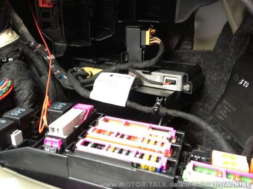

aber wenn die zwei halter nach oben kommen schaut das doch net so aus wie beim andy im bild... beim andy is ja oben drauf nochmal ein stg ...
Haste mal richtig geguckt? Das sieht doch ein Blinder mit Krückstock, dass Andys Bild nicht aus'm A4/A5 ist - allein die Sicherungen sind anders angeordnet! Also verschwende nicht deine Energie mit dem Bild...so schwer wird's nicht sein die Stelle zu finden wo das Stg/die Halterung hin gehört...
Die Bilder sind gemischt aus A4 A5 A7 und q5. Aber es ist alles selbst erklärend und man kann sich Auch vorab kaputt fragen.
Meiner hat die RFK ab Werk daher sind die Fotos nicht von meinem Fahrzeug

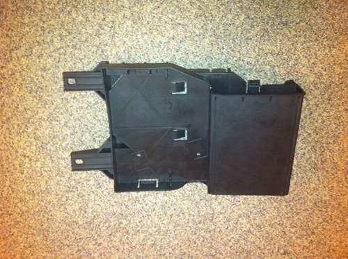

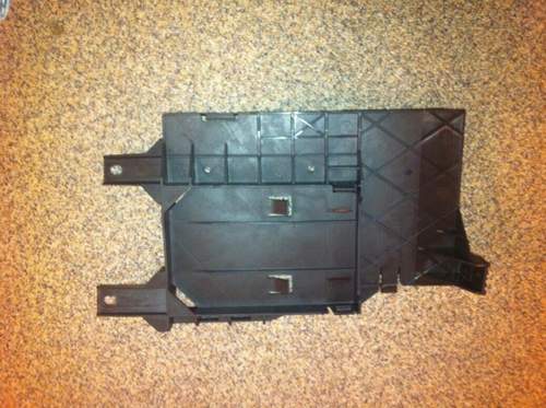

schaut der halter genauso aus wie auf dem bild von kufatec? Weil meiner ist sehr groß und er besteht irgendwie aus zwei halterungen für zwei STGs was kommt da noch rein?
Mache gleich mal ein Bild und stelle es online ;-)
Ja wäre klasse wenn du bilder machen könntest beim andy im blog kann man das leider nicht richtig erkennen :-)
Da kommt noch das STG für die Dämpferregelung rein
Auf Bild 18 in der Anleitung siehst den Halter recht gut. Links oben im Bild ist das BCM.
Das Steuergerät ist unten beim blauen Pfeil.

Hier mal die 3 Bilder vom Halter.
EDIT; Also der Halter von Andy schaut deutlich anders aus... und zudem schaut es allgemein anders aus als bei mir hinten die sicherungsträger sind zb genau anders herum bei mir und des teil was ich da habe passt ja gerade mal so eben durch die öffnung von der klappe...

rechts in den Schacht kommt das STG rein. Die 2 Halter zeigen nach oben.
Das Bild beim Andi ist imho kein B8. Auf dem Kufatec Bild siehst es recht gut. Das andere Steuergerät ist für die Dämpferregelung. Die hast du ja nicht.
Das RFK Steuergerät ist dann hochkant, längs und parallel zum Seitenteil.
