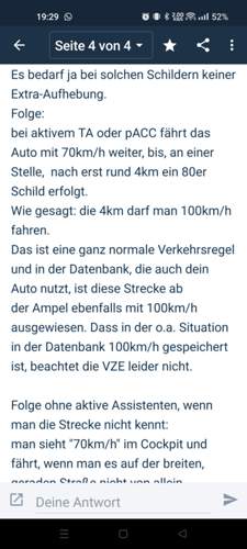

Ich fahre allein im näheren Umfeld an 4 Stellen vorbei, wo so eine Schilderkombimation aus Gefahrenschild "Ampel" plus 70km/h-Schild auf der Landstraße steht und wo diese 70km/h danach nicht durch ein Schild aufgehoben werden.
Es bedarf ja bei solchen Schildern keiner Extra-Aufhebung.
Folge:
bei aktivem TA oder pACC fährt das Auto mit 70km/h weiter, bis, an einer Stelle, nach erst rund 4km ein 80er Schild erfolgt.
Wie gesagt: die 4km darf man 100km/h fahren.
Das ist eine ganz normale Verkehrsregel und in der Datenbank, die auch dein Auto nutzt, ist diese Strecke ab der Ampel ebenfalls mit 100km/h ausgewiesen. Dass in der o.a. Situation in der Datenbank 100km/h gespeichert ist, beachtet die VZE leider nicht.

ich fasse mich (relativ) kurz:
Wenn du nicht weißt, dass auch die Soll-Geschwindigkeit deines pACC sich direkt nach dem Passieren eines Geschwindigkeitsschildes auf den entsprechenden Wert einstellt, der von der VZE aufgrund des Schildes erkannt wurde, brauchen wir tatsächlich nicht weiter diskutieren.....
Nur so viel:
Die "Schilder-Erkennung" (VZE) hat eben nicht nur die Aufgabe, dir das zuletzt erkannte Schild an zu zeigen.
Die ist u.a. auch aktiver Bestandteil von pACC und TA.
Ich habe nirgendwo geschrieben, dass mir 70 im Tacho und 100 im Navi angezeigt wird.
Ich habe geschrieben, dass mir nach den genannten Ampeln weiterhin 70 angezeigt wird (Navi und Tacho), obwohl die Navi-Daten (die Navi-Datenbank kannst du nicht im Auto ansehen....dazu musst du das Internet bemühen) für diesen Streckenabschnitt 100km/h ausweisen und real, eben aufgrund der Beschilderung, auch 100km/h gefahren werden darf.
Und da im Tacho und im Navi 70km/h angezeigt werden, fährt das Auto bei aktivem pACC oder TA selbstverständlich brav mit 70.
Keine sorge die Funktion ist mir seit Jahren bestens bekannt, genauso habe ich im Passat auch mehrere sehr gute Darstellungen zusätzlich zum schild im Tacho, der mir das aktuelle Tempo bei nicht aktiven Pacc parallel zur tatsächlichen Geschwindigkeit an der Tacho Skala anzeigt. Mit aktiven system sogar mit grünen oder roten Balken, ne nachdem ob ich über oder unterhalb der Einstellten Geschwindigkeit bin.
Und genau weil ich weiß wie das System seit Jahren funktioniert.
Kann ich deine Aussage nicht nachvollziehen, das der Wagen 70 fahren würde, obwohl in der Datenbank auf die das Navi zurück greift. 100 hinterlegt sind.
Und genauso hast du es doch oben geschrieben, kann doch jeder nachlesen. Siehe Screenshot.
