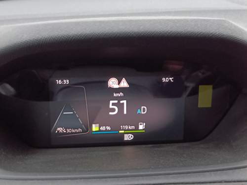

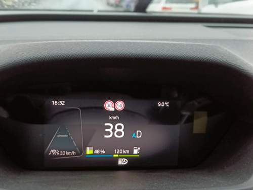

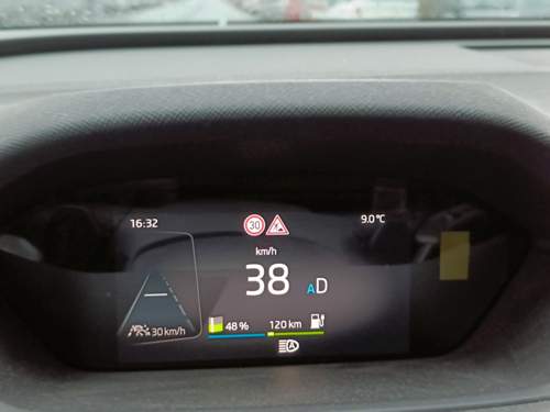

z.b. nur mal eine Frage:
Kann die VZE von VW kombinierte Schilder "Geschwindigkeit mit Ampelgefahrenzeichen"?
Der Skoda Enyaq von 03/2023 kann das nicht und ein Skoda Scala von Ende 2023 kann das z.b. auch nicht...
Wenn die VW IDs das ebenfalls nicht können, wird auch pACC oder der TA an solchen Stellen nicht korrekt funktionieren.
Das mag im Einzelfall kein "Problem" sein; ein Fehler bleibt es trotzdem.

Wenn behauptet wird, dass pACC und TA keine Probleme bereiten ist das das eine.
Das kann jeder empfinden, wie er es gerne möchte.
Die MEBs des VW-Konzerns werden z.b. bezüglich der VZE von der Zeitschrift AMS i.d.R. mit ganzen 2 von 10 Punkten beurteilt (andere Marken sind aber auch nur selten besser..)
Dass sie Fehler machen und dass dabei oftmals die VZE der Grund ist, das andere.
Ich wollte mit diesem einen Beispiel nur mal zeigen, dass die VZE bei bestimmten Schildern permanent Fehler macht.
Das heißt definitiv nicht, dass die VZE nur Fehler macht....und um die vorausschauenden Erkennungen von Geschwindigkeitsbereichen, wo dann z.b. mit pACC frühzeitig abgebremst wird, geht es dabei überhaupt nicht, denn diese Funktionalität basiert auf den festen Daten einer Datenbank und nicht auf dem, was die VZE über die Kamera erkennt.
Was verstehst du an meinem Beispiel nicht?
Kennst du Gefahrenzeichen? Solltest du kennen....
Es gibt davon über 30 unterschiedliche.
Wenn ja, kennst du sehr wahrscheinlich auch das Gefahrenzeichen 131 Lichtzeichenanlage.
Vielleicht kennst du ja auch die Regel, dass, wenn solche Gefahrenzeichen sich an einem Pfahl direkt über dem einem Geschwindigkeitszeichen 274 befinden, die dort vorgeschriebene Geschwindigkeit automatisch aufgehoben ist, sobald die Gefahr, deutlich erkennbar, nicht mehr vorhanden ist.
Wann der Gefahrenbereich einer Ampelwarnung vorbei ist, ist eindeutig erkennbar.
Spätestens 50m hinter der Ampelanlage ist davon aus zu gehen....
Dein MEB kennt diese Regel nicht und er erkennt in dem speziellen Fall leider nicht mal das Schild, denn das Gefahrzeichen "Lichtanlage" wird, zumindest in meinen beiden Cockpitanzeigen, nicht angezeigt.
Wenn also die Geschwindigkeit durch so ein Doppelschild eingeschränkt wurde und die Einschränkung hinterher (in dem Fall nach der Ampel) nicht durch ein entsprechendes Schild aufgehoben wurde, fährt ein MEB fröhlich (sofern pACC oder TA eingeschaltet sind) mit der eingeschränkten Geschwindigkeit weiter, obwohl die eindeutig nicht mehr gilt.
Das ist für einige Leute kein Problem, aber es ist ein Fehler.
Wenn dein MEB sich an solchen Stellen auf der Landstraße anders verhält, dann teile das doch bitte mit.
Ständige Fehler meines MEB sind z.b. auch, dass bestimmte Infos aus Zusatzschildern, die sich unter Geschwindigkeitsschildern befinden, nicht erkannt werden.
Z.b.:
der Zusatz "Mo-Fr" wird nicht erkannt, denn mein MEB zeigt auch völlig unbeeindruckt, Samstags und Sonntags die Geschwindigkeitsbeschränkung an.
Ähnliche Schilder, die etwas zu den Gültigkeitstagen aussagen, kann meine VZE ebenfalls nicht.
Streckenangaben auf Zusatzschildern, z.b. 100m, kann meine VZE auch nicht wirklich.
Die Geschwindigkeit wird bei solchen Schildern eigentlich immer erst nach ca 400m aufgehoben.
Uhrzeiten beachten klappt dagegen meistens.
ich hoffe, diese beiden Beispiele hast du jetzt verstanden.....
