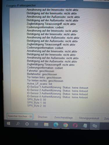

Habe ich auch richtig nach original Stromlaufplan von VW gemacht und die Kommunikation zwischen Stg. Easy Open und Stg. 05 Kessy ist da, nur leider erkennt es die Kick-Bewegungen nicht, Scan habe ich mal mit angehängt.
- Fehlerspeicher ist leer.
- Es wurden gebrauchte Teile aus Ebay eingebaut. (Testen haben ich probiert konnte keine Fehler feststellen, wie kann ich es richtig testen Antennen usw., weiß das einer?)

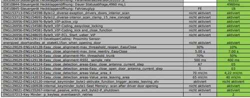

Codiert habe ich bist jetzt:
In Stg.05(Kessy):
IDE10845-Steuergerät Heckklappenöffnung: Fahrzeugtyp" von 00 auf 1B (damit erscheint das Sub Stg. des Easy Open in Stg.05(Kessy)
ENG126956-ENG126976-Byte9_VIP-active_vip, nicht aktiviert auf aktiviert
In Stg.09(BCM)
IDE08542-ENG115869-Zugangskontrolle 2-Virtuelles_Pedal, nicht aktiviert auf aktiviert
IDE08542-ENG126611-Zugangskontrolle 2-virtuelles_Pedal_HMI_einstellbar, nicht aktiviert auf aktiviert
(Mit diesen beiden wird es in Stg. 5F sichtbar und man kann es an/abhaken)
Es fehlte bis gestern ein notwendiges Bit im BCM 😉

So, habe easy open und easy close nachgerüstet und einen Teil der Anpassungen aus der adpmap von hadez16 genommen. Fahrzeugtyp 22 funktionierte bei mir nicht. Mit 1B läuft nun alles tadellos. Letzlich waren es die mV/m Anpassungen. Habe für meinen Dicken das mal in Anleitungen zusammengefasst. Autoscan und/oder adpmap kann ich bei Bedarf liefern. Viel Spaß

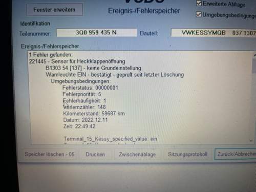

Hallo

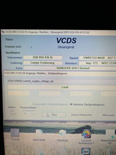

Wie bekomme ich die Grundstellung vom sensor der Heckklappenöffnung.
@sinopdog schrieb am 12. Dezember 2022 um 20:37:48 Uhr:
Hallo
Das hatte ich mir mal notiert. Finde es nicht mehr.
...das ist irgendein Kanal meine ich in der Grundeinstellung, den man mindestens 30 Sekunden oder so "laufen lassen" muss.
Das steht auch hier irgendwo...
Ich hatte ab hier mal ein paar Sachen dazu geschrieben 😁
https://www.motor-talk.de/.../nachruestung-easy-open-t6257724.html?...
Die Fzg ID muß auch korrekt sein.

@sinopdog schrieb am 14. Dezember 2022 um 01:33:34 Uhr:
Hallo
Habe nur das gefunden.
Geht aber nicht weg.
Hat das was zu sagen
Ja ich meine dieser Kanal wäre es gewesen...
Wie lang hast du laufen lassen?
60 sec
Geht aber nicht
Immer der gleiche fehler
Wie gesagt Fzg Typ ID muß auch stimmen. Wenn Du noch ein Codierbares 09 hast, muß auch dort VIP enabled werden. Kann auch sein, daß einer der Timerwerte nicht stimmt. Wenn es ein Stg mit Index ist, da gibt es öfters Probleme. Wie ist der Softwarestand vom Kessy Stg?
Hallo
09 ist leider nicht Codierbar. Ist ein CF wegen umbau FL Rückleuchte.
Ist das der Typ den du meinst
Easy
Ja, da kannst Du auch mal 22 testen. Hängt von Stg ab
Hast Du Memorysitze?
Warum hast Du Kick 2 Close aktiviert?
Bei Start over VIP bin ich nicht sicher, ob das aktiv sein darf. Kann leider nicht schauen im Augenblick

Die Einstellung habe ich vom Post oben Stephan1971.
Wegen der 22 gehen ich gleich mal testen
