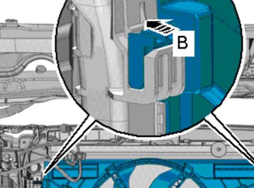

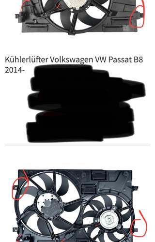

Ich will keinen neuen Thread aufmachen.
hat jemand einen Doppellüfter beim 2.0TDI nachgerüstet? Und eine Teilnehmer. Finde Doppellüfter um die 200€ von Hart, abakus, NRF etc.
Aber alle Doppellüfter haben Löcher für Schrauben. Und laut Anleitung werden die Lüfter nur gesteckt/geklickt.
Ich habe einige Anbieter kontaktiert. Hier kommen 50/50 Aussagen. Der eine sagt passt, der andere sagt zum gleichen Doppellüfter passt nicht.
Ich habe mal Fotos angehangen.
