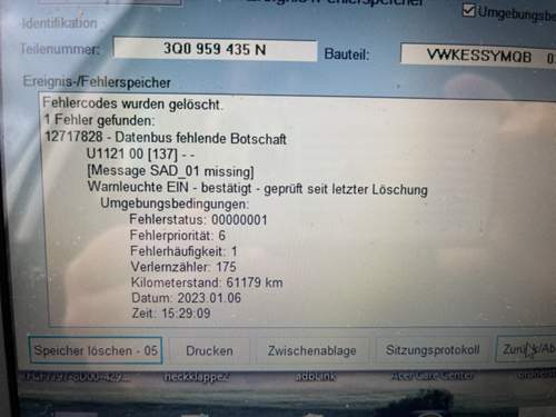

Themenstarteram 6. Januar 2023 um 22:43
SAD ist Panoramadach vlt codiert und nicht verbaut?
Codierung nicht wahrscheinlich habe ich ein fehler in der Anpassung.
Der 2020 hatte Panorama glaube ich
Fehler ist weg. Funktioniert immer noch nicht.Das einzige was noch sein kann
Ist der Datensatz. Hatte bei vcp nur den mit endung G finden können.
Das wäre noch das einzige was zwischen den 2020 Passat unterscheidet.
Meint ihr gibt es ein unterschied zwischen den Datensätze 3q0…G
Und den mit endung …N
Bei dem 05 Steuergerät.
Heckklappensteuergerät ist immer noch mit endung C
