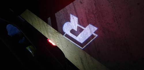

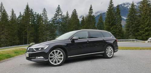

Ich bin seit ca nem Monat von Audi A6 4G aus Qualitätsgründen zum Passat gewechselt. Gefällt mir soweit sehr gut.
Da ich aber ein Bastler bin werde ich nach und nach einige Veränderungen vornehmen.
erledigt:
Edelstahlpedalerie
R-Line Türbeleuchtung

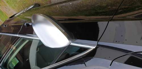

Matte Alu Spiegelkappen (ABS beschichtet)
FLA Codiert
Lane Assist codiert

Türbeleuchtung
Alu Kappen
