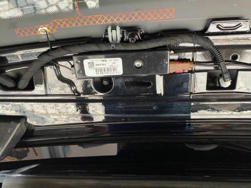

Wenn ich das richtig gelesen habe im EPC brauche ich für DAB (SA537) einen neuen Antenenverstärker in der Heckklappe (A2128205389)...
Braucht man den neuen Verstärker inkl. zusätzlichem Kabel von der Heckklappe bis zum Steuergerät (Kabelverlegen durch die Heckklappentülle hasse ich) wirklich oder gibt es eine Alternative?

1. Habe als erstes den Antennenverstärker getauscht. Dazu die Hecktüren-Innenverkleidung demontieren und oben die Schraube am Verstärker lösen. Beide Stecker abziehen und Verstärker entnehmen und gegen neuen ersetzen.

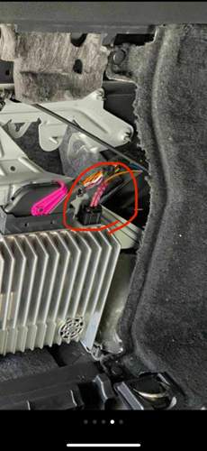

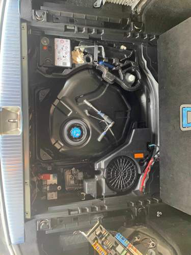

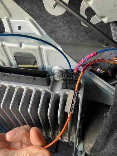

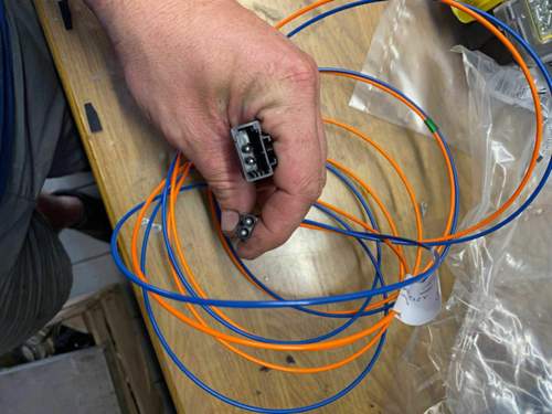

Hi. Ich benötige Eure Unterstützung. Komme nicht weiter. Hab einen S212 Mopf und mir die Teile direkt bei MB bestellt.
Nun weiß ich nicht wie / bzw. wo ich das Kabel für den MOST anschließe?
––> das schmale Ende kommt in den Tuner.
Nur wo kommt der breite Stecker rein? In den HK Verstärker passt dieser nicht?!

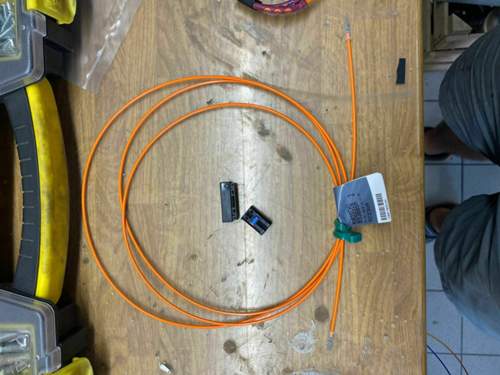

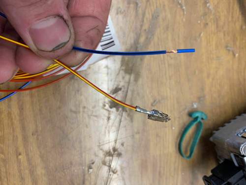

Zudem war bei den Teilen noch ein einzelnes LWL Kabel und 2 Anschlussbuchsen dabei - Siege Bild. Wofür wird das benötigt ?
Und wo kommt der Rot/ gelbe PIN ans SAM?
Zudem der Blau/ Schwarze?
Es handelt sich um einen original Mercedes Kabelsatz.
Habe Harman Kordon/ Siehe Bilder
810 SOUNDSYSTEM PREMIUM
527 COMAND DVD APS MIT NAVIGATION
———> normal kam man laut Beschreiben bei 810 den MOST am Soundverstärker anschließen - nur wo?
Ich konnte in der Suche nichts finden.
Danke vorab für eure Unterstützung!

-das blaue Kabel brauchst du nicht;

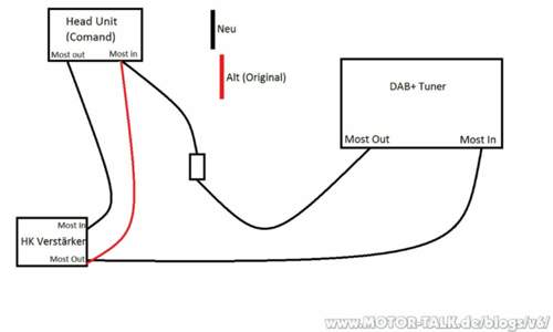

-MOST: du nimmst einen Leiter aus dem Stecker des HK-AMPs und verbindest ihn mit einem Verbinder mit deinem Leiter - den anderen pinst du dann beim HK-AMP statt dessen ein (siehe Foto);
-das gelb-rote Kabel kommt ans SAM (Sicherungskasten) in Stecker 11T Pin4 (siehe Schaltplan oben) und dann musst du noch Sicherung 84 einsetzen (5-10A reicht)

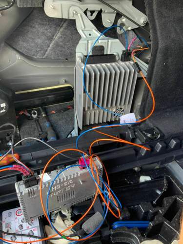

Danke dir. Meinst du das ich das blaue vom MOST nicht benötige oder das blau/ schwarze?
Wo ist der Fehler?
Funktioniert so nicht.
Meinte das blau-schwarze: das brauchst du nicht;
Was heißt „funktioniert so nicht“? Geht nur DAB nicht oder gar kein Sound mehr?
Hab’s hinbekommen. Meine Verkabelung am MOST / also beim Durchschleifen war verkehrt rum. Also ich habe das blaue gegen das Orange getauscht und nun funktioniert es. Danke für deinen tip! Wenn man weiß wie es geht - dann recht easy. Morgen wird komplett verbaut und ordentlich verlegt.
Eine Frage noch: beim Test ist das System 2x nach ca 2 min ausgegangen - hat es sich aufgegangen oder kann es ggf an der Kfz Batterie liegen? Nur bei Batterie kommt doch normal eine Meldung vorher ?
Kann mein DAB Tuner (GEBRAUCHT von Ebay) defekt sein oder die Software zu alt?
Frage dennoch: welche Funktion hat das Blau/ schwarze Kabel und wo würde man es korrekter weise anschließen ?
Am SAM per Stromdieb bspw? Oder was wäre die korrekte Lösung?

Soeben hier gefunden
https://www.motor-talk.de/.../...04-mopf-nachruesten-t6245574.html?...
Und ganz hilfreich für die MOST Verkabelung mit dem HK Soundveratärker
Beschreibt quasi das was Martin um 17:18 Uhr beschrieben hat
Schwarz-blau ist „WakeUp“ und wird am COMAND angeschlossen - wie oben im Schaltplan zu ersehen ;-)
@Martin E240T schrieb am 16. August 2020 um 11:55:23 Uhr:
Wo findet man dazu auf dem kürzesten Weg die Anschlussleitung ?
Hinten am SAM ist doch auch ein Blau/ Schwarzes Kabel / kann man es die per Stromdieb anschließen ?
