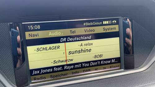

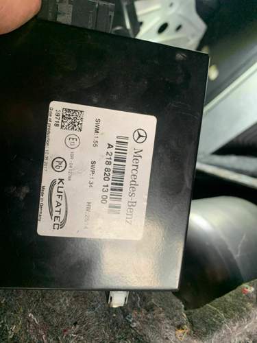

habe heute endlich meine DAB+ Nachrüstung (SA537) an meinem S212 abgeschlossen.
Was braucht man:
1. DAB+ Tuner A166 900 34 07
meiner ist aus der Bucht (GB) für ca. 205€ + Versand;
2. Stecker für den Tuner:
Pins: 2x A016 545 41 26 (aktuell nicht lieferbar)
Gehäuse: A000 545 84 30
MOST-Einsatz: A002 545 90 40
Pin-Einsatz: A002 545 84 40
3. DAB-Antennenverstärker A212 820 53 89
konnte meinen neu für 50 inkl. Versand ordern;
4. 4m RG58-Kabel mit Fakra-Z-Buchsen (weiblich) auf beiden Seiten und 2x6m MOST-LWL
bekommt man bei kabeldaviko.de;
5. eine Fakra-Z-Doppelbuchse 12mm
bekommt man bei fakra.de;
6. etwas Lochblech und eine Mutter M6 als Halter;
Was macht man:
1. Habe als erstes den Antennenverstärker getauscht. Dazu die Hecktüren-Innenverkleidung demontieren und oben die Schraube am Verstärker lösen. Beide Stecker abziehen und Verstärker entnehmen und gegen neuen ersetzen.
2. Dann habe ich das Kabel durch die Hecktülle gezogen (von Seite Hecktüre zu Seite Dach). Etwas Silikonspray hilft und man muss den hinteren Halter des Dachhimmels mit dem Teppichmesser entfernen und anschließend wieder ankleben.
Kabel wird hinter der D-Säulenverkleidung (Ausbau nicht notwendig) verlegt bis zum SAM-Fond.
3. Num den Tuner einbauen an den freien Stehbolzen in der Seitenwand mittels des Lochblechs.
4. Dann den Stecker gemäß Schaltplan konfektionieren und an KL30 (SAM-Fond) und KL31 (Massebolzen an der Seitenwand) anschließen und anstecken. WakeUp-Signal braucht man keines.
6. LWL vom Schweller vorne rechts (nähe A-Säule) bis zum Tuner legen und an der Kupplung im Schweller in den MOST-Ring einbinden (bei vorhandenem MediaInterface SA518 in der Armlehme).
7. Noch die Z-Buchse gegen die Z-Doppelbuchse ersetzen (Tunerseite);
8. Zum Schluss Eng.-Menü im NTG4.5 aufrufen und unter "7.5 TGW Parameter" den Eintrag "DAB" auf "enable" setzen;
Und schon hat man DAB+ im S212 mit NTG4.5...

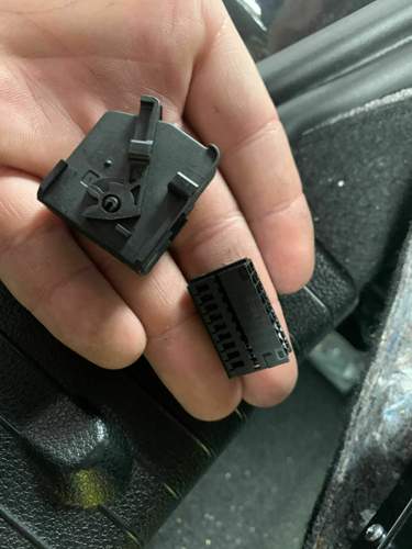

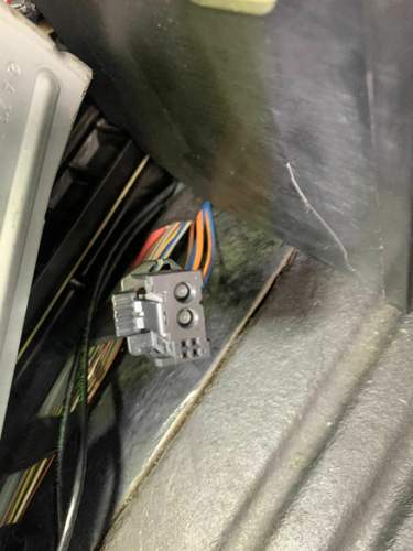

Fahre einen w212 mit
HK und interface
Hab mir das dab+ Modul geholt bin aber mit
Einem Kabel Bez. Stecker am
Verzweifeln Vielleicht kannst du mir da weiter helfen.
Ich schick mal Bilder an bei in der Hoffnung du kannst mir sagen wie ich da ne Lösung finden.
Vor ab schon mal
Danke und Grüße aus Köln
Und da soll der Stecker hin.
Das ist das dab+ Modul.
So sieht der Stecker aus

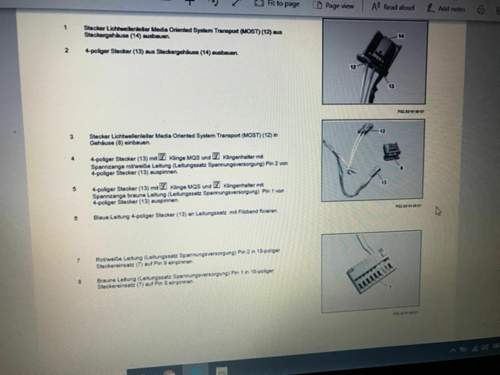

Wenn ich darf unterstütze ich Martin.Hattest du bereits ein dab tuner verbaut in deinem ntg 4.0 gerät?
@Psxart schrieb am 27. Mai 2020 um 00:06:18 Uhr:
Hey
Ja gerne.
Ja hatte ich
Das ist was ihr braucht
@Psxart schrieb am 27. Mai 2020 um 01:47:58 Uhr:
Genau! Danke dir!
Für alle anderen: das gilt NUR für NTG4 und A218-Tuner - NICHT für NTG4.x und A166-Tuner, um die es in diesem Thread hier geht!
Wunderbar !!! Danke für die schnelle Hilfe. Hat super geklappt.
Schön freut mich für dich :-)
