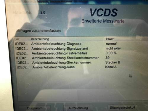

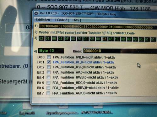

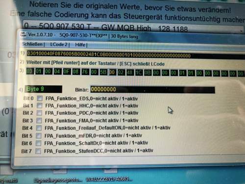

Hi, vielleicht finde ich hier die eine Antwort. Folgendes, ansteuerung Nachrüstung der Ambiente Beleuchtung.
Im 09er Zentral Stg. Sieht es aus wie auf den Bild, also keine Signal das die Ambiente leuchten soll. Gehe ich in das Gateway Stg. Finde ich unter einigen FPA Punkten Hinweise zum Ambiente Licht. Kann es sein das die Info vom Gateway Ober drive select kommt? Nun hat vcds ja jede Menge Abkürzungen zu FPA. Auch da siehe Bild.
Ist da jemand so tief im Stoff und kann mir dazu etwas sagen?
