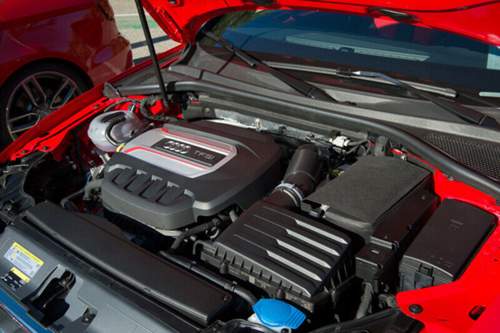

Der 8V hat serienmäßig ja (nur) diese optisch nicht sehr ansprechende Filz-Hülle um die Batterie. Falls sich jmd fragen sollte wie Audi das begründet:
Sehr geehrter Herr !
Vielen Dank für Ihr Interesse an der Marke Audi und am Audi A3. Wir freuen uns über Ihre Nachricht und Ihre Anfrage.
Der Audi A3 hat im Vergleich zu seinem Vorgänger ein um bis zu 90 kg reduziertes Gewicht. Durch konsequenten Einsatz von Aluminium und weiteren Leichtbauelementen konnte dieser beeindruckende Wert erzielt werden. Die Ummantelung der Batterie folgt dem Audi ultra Leichtbau Prinzip. Sie wird aus thermischen Gründen verbaut. Wir raten davon ab, Veränderungen im Motorraum vorzunehmen.
Mit den besten Grüßen,
Ihr Audi Team

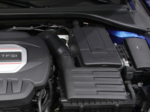

Für alle die sich Audis Empfehlung, keine Veränderungen vorzunehmen nun widersetzen möchten ist dieser Thread gedacht. ;D Witziger Weise tut Audi das auf Messen ja selbst und verbaut dort einen Hartplastikkasten. siehe Bilder anbei.
Ich habe mir einen Batteriekasten besorgt wollte ihn eigentlich schon wieder hergeben, weil ich der Meinung war dass ich bei unseren doch ab und zu winterlich kalten Temperaturen nicht ganz auf die "thermischgöttliche" Filzhülle zum Schutz der Batterie verzichten will.
Allerdings bin ich dann auf die Anleitung (Link!) gestoßen und werde das sobalds wärmer wird versuchen auch im S3 so umzusetzen, dass die Filzhülle im Kasten bestehen bleibt.
Batteriekasten hab ich auf ebay gekauft, ist man unter 50e gut dabei.
TN der drei Teile 1K0915443C / 1K0915335C / 1K0315336B
Falls jmd bereits einen Batteriekasten nachgerüstet hat, wäre ich für eine Info dankbar wie die Leitungen an der Spritzwand geführt worden sind und ob alles wie in der Passat anleitung auch beim A3 passt rund um den Filz?

hat jetzt eigentlich schon jemand die box eingebaut?? ich habs versucht, aber drr unterbau ist anders...und ob der den man dafür braucht passt weiß ich net.
Du scheinst nicht zu wissen, das bei Messefahrzeugen statt der Batterie ein Netzteil in Batterieoptik verbaut wird und daher der Kasten...

Hab die Teile daheim und bei meinem S3 2015 passen sie nicht. Die Bodenplatte der Batterie ist anders.
Daraufhin habe ich die richtige Bodenplatte bestellt, jedoch passen da einige Befestigungspunkte nicht.
Hat jetzt jemand ne Lösung. Oder ne Fahrgestellnummer von einem Fahrzeug wo es von Werk aus drin ist?
