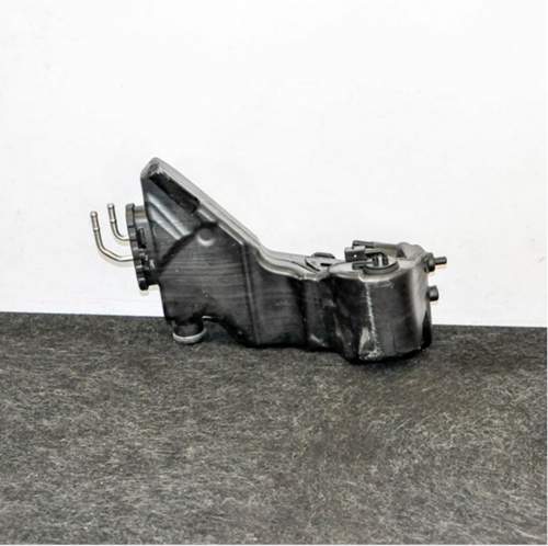

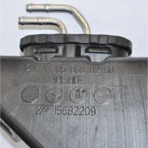

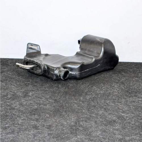

Harald, eine fähige Werkstatt kann das nicht, weil das Steuergerät codiert werden muss, dies kann ein Codierer oder eventuell ein mb Werkstatt wenn sie es überhaupt offiziell anbietet die Nachrüstung... Codieren selber kostet schon mal rund 100 Euro.... Dazu noch Material und Einbau kostet...
@big wackel schrieb am 5. Dezember 2023 um 10:43:35 Uhr:
Im Behälter ist eine "Heizspirale". Gruß
Schau mal genau hin. Da ist keine Heizspirale mehr.
@MadX schrieb am 5. Dezember 2023 um 13:09:10 Uhr:
Da ist schon im Behälter eine Art Tauchsieder ('Heizspirale'😉 die am Wasserkreislauf angeschlossen ist.
GreetS Rob
1
2
3
Spannende Aufgabe. Das Codieren kann ich Dir für einen Fuffi machen. Allerdings wäre erst einmal rauszufinden, wo die Scheibwaschanlagenheizung überall eingetragen ist. Das ist mal eine gute Tagesaufgabe, ich schau mal bei mir nach, Code 875 ist verbaut. Da hat der Vorbesitzer ja alles richtig gemacht.
