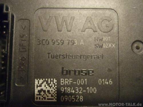

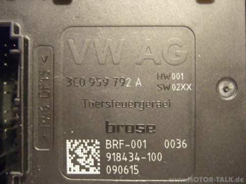

Welche TN hast du Link und welche Rechts verbaut?
Ich will nicht den Scan wissen, sondern das was auf den Stg selber steht.
DAS wäre genial 😁.
Türsteuergerät Fahrerseite:
3C0 959 793 A
Türsteuergerät Beifahrerseite:
3C0 959 792 A
Ich häng noch Fotos an!
Dscf2448
Dscf2449
Entspricht der TN die ich oben gepostet habe, und das war ein Variant, kein CC.
