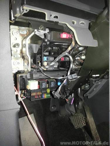

Hab gerade zu nem guten kurs ne org ahk kpl. mit strg und schalter geschossen. Die soll jetzt auch ran. Wie habt ihr das mit dem schalter gemacht, wo? Evtl ein bild davon?
Habt ihr zum Anschluss der stromversorgung den sicherungsträger ausgebaut?

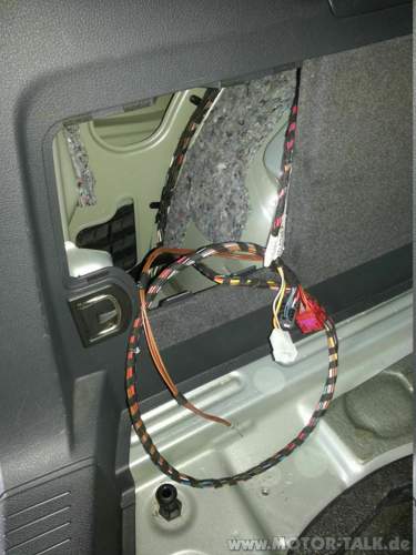

AHK-Nachrüstung Westfalia in Touran 2012er Baujahr:
Fotos für alle Interessierten: Sicherungskasten, Schweller und Kofferraum.
Ein Freund hat es erfolgreich erledigt.
Sicherungskasten
Schweller hinten
Kofferraum
