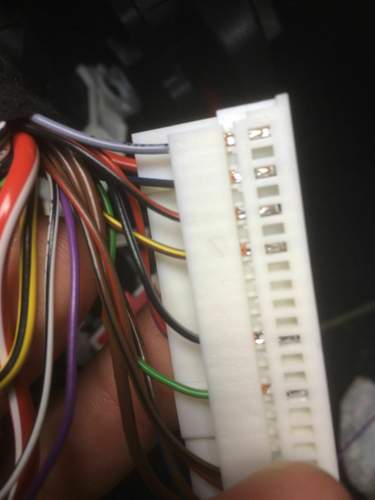

Hallo an alle,
Habe mich gestern daran gegeben meine schwenkbare AHK die ich seit ca. 4 Wochen in der Garage liegen hatte einzubauen...
Hat auch soweit alles fast gut geklappt, nun hänge ich an der Verkabelung 😕
Habe wie auf den angehängten Bildern die vorbereiteten Kabel mit den Steckern, nur wo muss welches rein? Und das blaue... ist bestimmt kein minus...
Die Busleitungen orange/grün und orange/braun hab ich am Stecker für die Fahrertür mit angelötet...
Die eine schwarz rot kommt bestimmt am Zentralsteuergerät mit dran???
Wo kommt die Violett/schwarz hin? Am Stecker für die Fahrertür hab ich auch so einen Draht drin, kann die da dran?
Danke vorab an alle
Gruß IceBear
Wo hast dein kabel her? Gabs da keine Anleitung dabei?

habe dir geantwortet per pn
